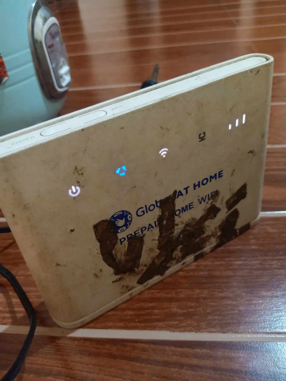

Mga boss, paano kaya ma fix yung globe prepared wifi ko. May load naman ako pero pag sinalpak ko yung sim sa modem. Walang internet. Diba dapat light blue tong ilaw. Pero medyo dari blue ilaw nya. IMG20250201144845.webp

B41 lang available sakin boss. Tapos yung 41 red signal sakin. Yung dalawa 3g lang.
Cause ba yung pag change ng imei kaya nag kaganan? O pag po ba nireset yung modem na openline babalik sa dati?
Try mo B3 lock..

Okay bossing. Icliclick ko uung lock don sa may pag pipiliin don diba na lock at unlock?

Question din boss, bat kakaunti yung band na sasagap nung akin, then sa inyo madami.

Yup.. i checkbox mo lang
Depende sa location.. Sa amin only B1, B3, B28, B40, B41.. Pinili namin B1 at B3
uncheck mo yung UMTS tapos check mo lang lahat ng LTE para kung walang signal ang B3 lilipat nya lang sa B1,B40, or B41 dahil kung naka check ang UMTS 3g lang kase yan kung wlaang signal yang B3 LTE mo lilipat lang yan sa UMTS 3g kaya magiging pagong tlaga ang internet mo. B310 yan or B315 model tama? ganyan ginawa ko noon many years ago sa B310 ko hindi kase yan ARS or s10G na model na pwede mo double band locking kung B310 or B315 model kase mga old model na mga yan and single band locking lang tlaga sila, ang B310 single band lang tlaga yan bale kung LTE ka dapat naka check lang lahat sa LTE or kung 3G ka dapat naka check lang lahat sa 3G bands

Tingan mo bossing okay naman 4g pero walang connectionView attachment 3483921
kung wlang connection parin ibig sabihin not working na ang IMEI mo at need mo na mag change IMEI try mo website ni jerome or nood ka sa yt pano mag change IMEI ng b310, or kung kakabili mo lang ng globe sim mo dapat pa register mo muna para gumana at maka internet.
