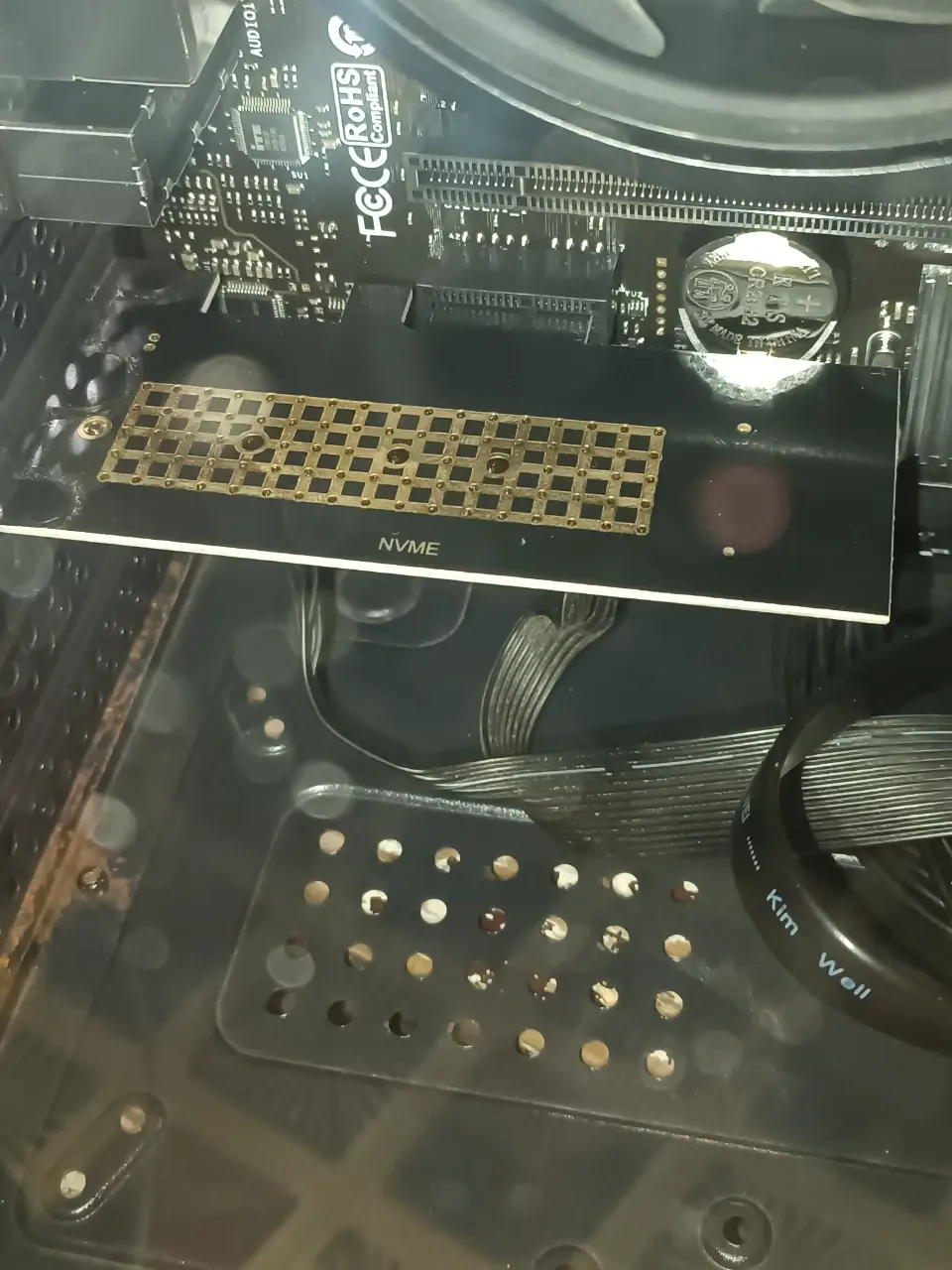

Nagpalit lang ako ng bagong motherboard from a320m
Pinalitan ko ng b450m
Ang o.s storage niya ay nvme na nakainstall sa m.2 to mini pcie card

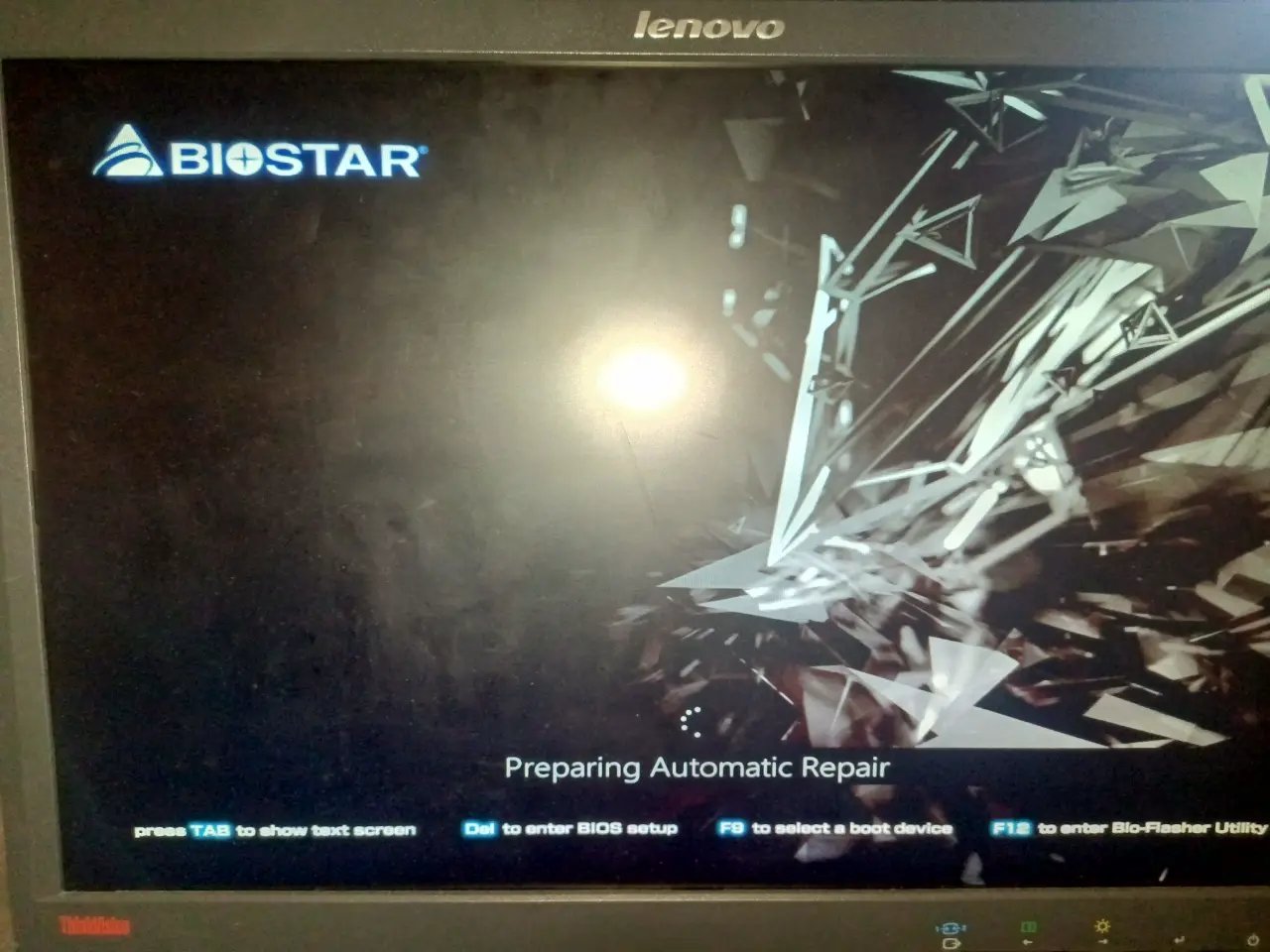

Pag power on ko palagi na lang stuck sa boot loading pa help mga paps
baka nagkaroon ng conflict sa Boot System yan (UEFI vs Legacy, etc). Kailagan nyan clean install talaga. Mas recommended mag-clean install talaga kapag motherboard ang pinalitan para iwas conflict sa mga chipset controllers.
parang need mo yata clean install dyan ng bagong OS baka corrupted na, for me lang. Ewan ko ano marecommend sa iba. Naka automatic repair na eh

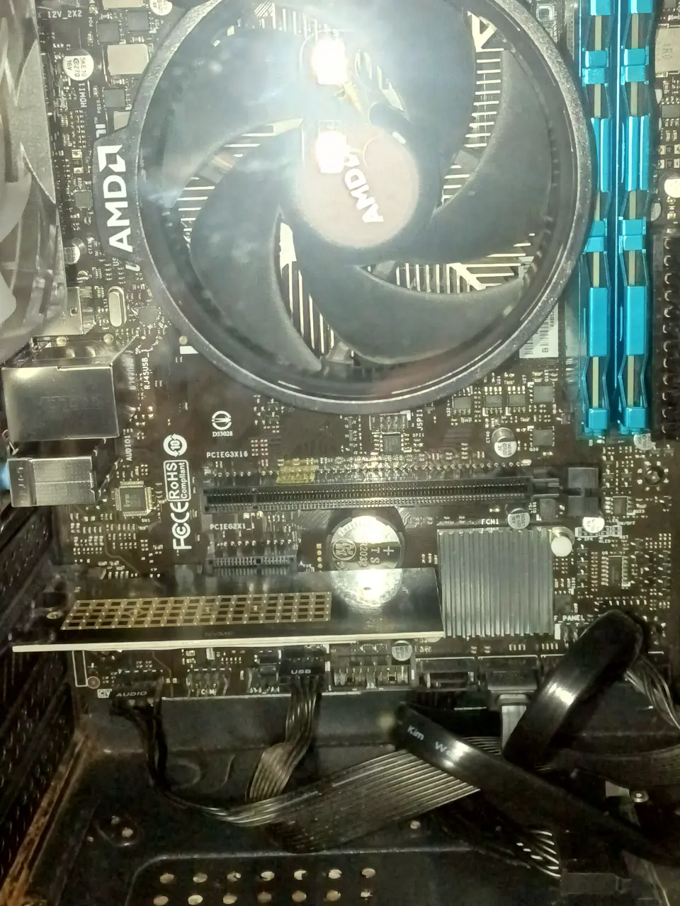

Mga paps tinanggal ko isang ram kasi nakadual channel yan two 8 gigs, nung isang ram nalang ang natira, gumana na po yong computer nag tuloy na po sa windows, pero kapag binalik ko yong two rams na stuck na naman po sa boot?
try mong ikabit one-by-one. Yung isa muna, then yung isa naman. Wag mo munang pagsabayin. Pati yung slot, test mo pareho.
if ganyan try mo linisin via eraser yung mga gold bars sa ram :)
Pede po kaya reset na lang yong windows para fresh ulit ung o.s , wala po kasi akong installer ng windows?
dapat sana fresh install, kahit usb lang goods na gawin mong bootable. May guide naman dito hehe
