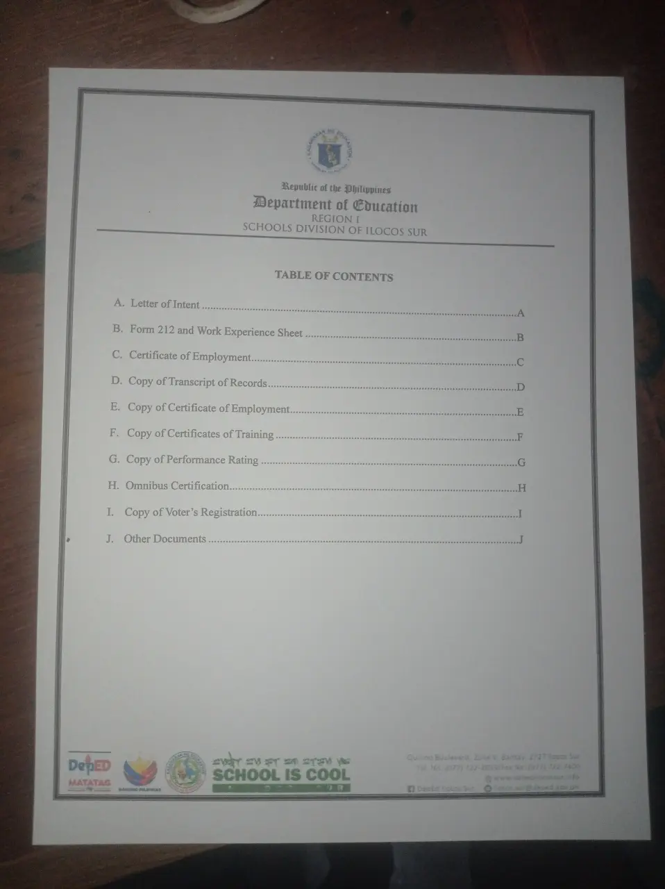

IMG_20250128_210246.webpBakit po kaya nagsslant Yung print niya. May idea po Ako kaunti paano I troubleshoot. Triny Kong palitan ng Bago Yung roller kaso ganyan po pa rin ano po kaya solution niya? Salamuch po sa tulong.

Mga Posibleng Dahilan:
* Roller Misalignment: Kahit bago ang roller, maaaring hindi ito maayos na nakakabit o may pagkakamali sa pagkakahanay nito. Siguraduhing tama ang pagkakalagay nito at walang sagabal sa paggalaw.
* Paper Feed Issue: Maaaring may problema sa paper feed mechanism. Tingnan kung may bara o dumi sa daanan ng papel o kung may sira ang paper feed sensor.
* Print Head Misalignment: Posible ring may problema sa pagkakahanay ng print head. Maaaring kailangan itong i-adjust o i-calibrate.
* Software or Driver Issue: Maaaring may conflict sa driver ng printer o sa software na ginagamit mo sa pag-print. Subukang i-update ang printer driver o gumamit ng ibang software.
Mga Solusyon:
* Suriin ang Roller: Siguraduhing maayos na nakakabit ang bagong roller at walang anumang nakaharang sa pag-ikot nito.
* Linisin ang Paper Path: Suriin ang paper path at alisin ang anumang dumi o bara. Maaari kang gumamit ng compressed air o malambot na tela sa paglilinis.
* I-adjust ang Print Head: Karamihan sa Epson printers ay mayroong print head alignment feature sa settings. Subukang i-calibrate ang print head gamit ang feature na ito.
* I-update ang Printer Driver: Bisitahin ang website ng Epson at i-download ang pinakabagong driver para sa iyong L120 printer.
* Subukan ang ibang Software: Subukang mag-print gamit ang ibang software para malaman kung ang problema ay sa software na ginagamit mo.
* I-reset ang Printer: Maaaring makatulong ang pag-reset ng printer sa pag-resolve ng problema.
