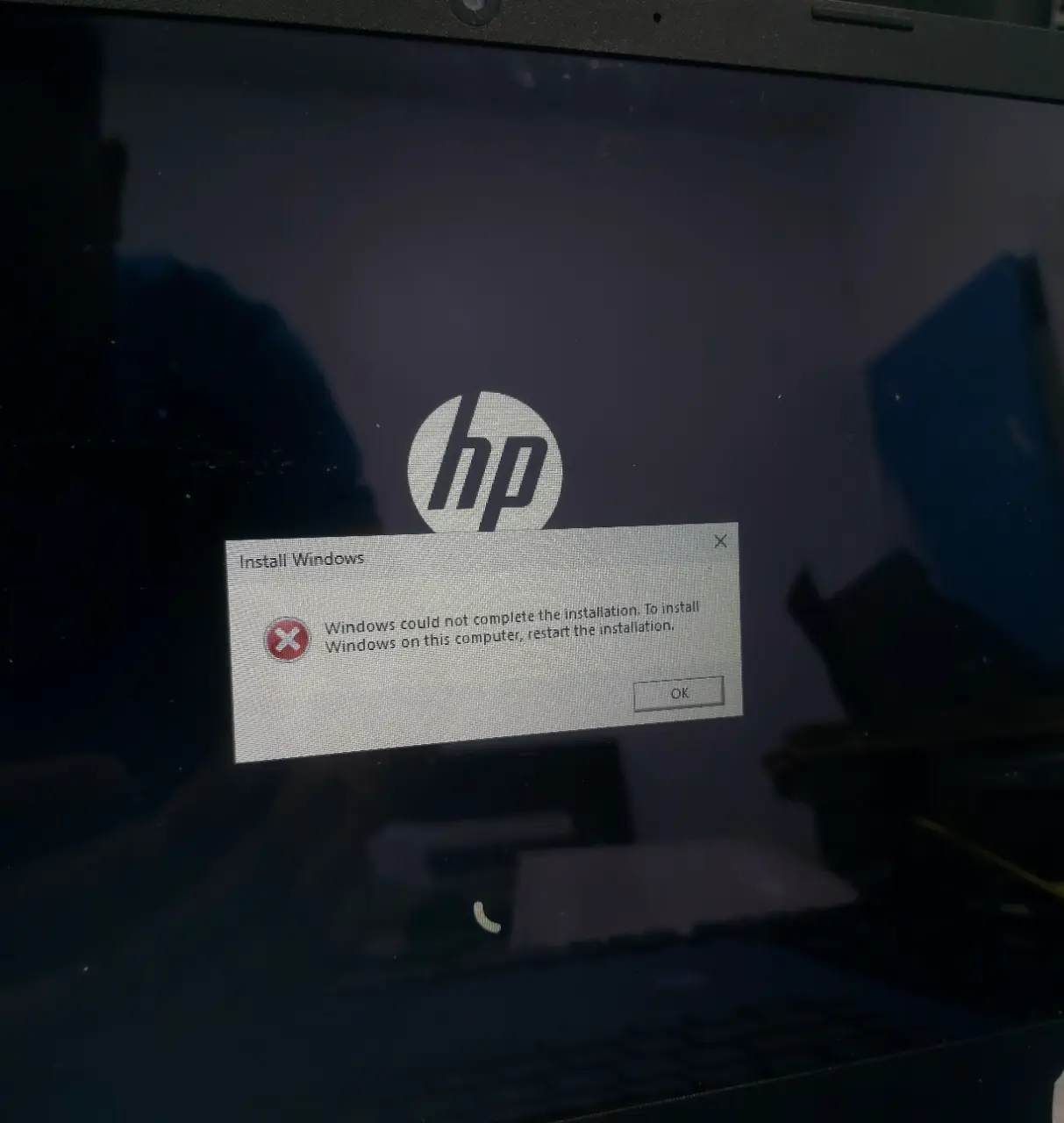

Good morning mga ka phc baka may idea po kayo pano po ma fix to, pinanood kuna yung vid sa YT, pero nag stock lang sya sa please wait lagi inantay ko magdamag same padin 😅, baka may lunas po kayo dito. nag reinstall lang ako ng os. nag ganyan na after.

1. Corrupted OS installer mo.
2. Corrupted USB mo.
3. Faulty Drive mo.
isa dyan ang problema. mostly nasa dalawa lng yan. either OS installer or USB ang corrupted.
ok naman os and usb ko bossing triny ko sa ibang laptop sakanya lang talaga ayaw, pero nag try sko mag palit ng ssd gumana sya, di naba masasalba yung ssd 1tb pa naman to
pag nag hardware diagnostic naman ako nababasa naman yung ssd ko passed naman. pag nag install lang ako ng os mga 97% walaxnaxyung flashdrive nyan nag loload nalang then mag reboot sya tas mag aapear yung error.
awts mahirap na yan kung SSD na problema.. at kahit pa ma install yan kung faulty ang SSD hindi rin safe at stable gamitin.
