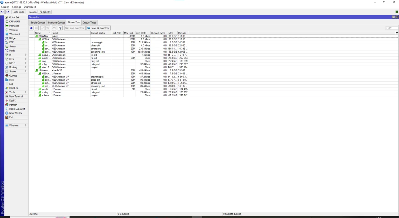

gamitan mo ng mikrotik haplite para ma manage mo yung speed, ganyan dati probs ko sabay2 konek rekta sa modem nag la-lag at yung nag search ako naglagay ako ng mikrotik.

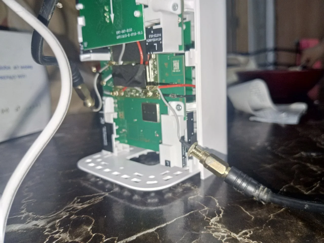

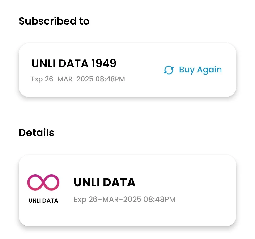

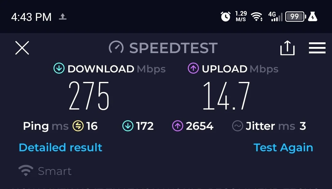

Working ordinary sim unli data 1949, 2 days ko na gamit. H153 to modified with 5g antenna. 300mbps max sa loc ko. Bumili ako nito kase no browse na sa zlt s10g ang unli data 1949.
Tip ko lang, rekta ordinary sim salpak mo pagka unbox ng unit, wag mo gamitin free sim. Feeling ko kase may IMEI locking si tatalino.
mabagal pag haplite since di sya gigabit throtle yan sa 100mbps network speed sayang yung excess speed go for hex nasa 2500 mas maganda processor ng mikrotik hex compare sa hapliteView attachment 3369695

tama cya mas ok ang hex kaso mahal 🤣 kaya nag tyaga ako sa haplite heheh ayus lng kaya naman 7 cp, 2 laptop, 1 pc, 1 tv, 2 cctv so far so good sinubukan ko sabay sabay.
Mag hex ka sir pag may budget ka po, madami sa YT ng tutorial, ako nd nmn ako maalam sa PC pero dahil sa youtube nagagawa ko 😀 sinusundan ko lng tlga.
