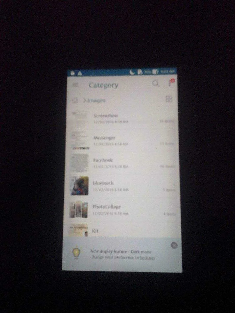

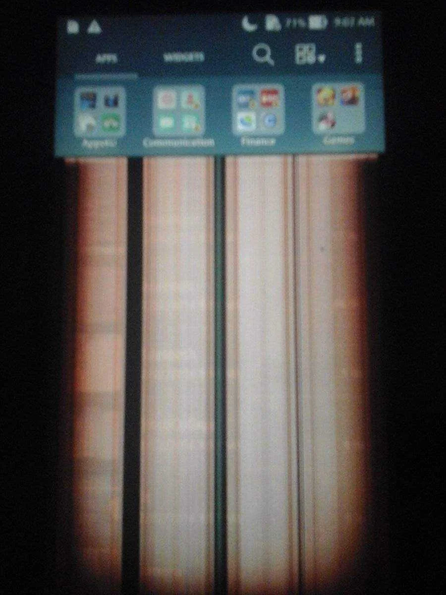

ayan oh sir. ganyan nangyari sa screen. paano kaya ma fix?

Try mo muna sir yung recovery mode wipedata and wipe cache then reboot, pag bumalik pa din yung problem reinstall mo na yung firmware. Let me know the results after you've tried the recovery mode wipe.
ok sir. update kita
sir mahirap i recovery. may parte na blank screen.
hmmm. nagrerespond ba yung touchscreen, try mo turn on mo ulit yung phone tapos punta ka sa settings scroll down then developer options scroll down in developer options tingnan mo kung nakatick yung disable hw overlay kung nakatick i untick mo.
Saka kung di naman naka tick yung disable hw overlay, siguro ay lcd screen na nyan ang problema, kelangan na palitan. punta ka sa customer service center sila aayos nyan. free kung may warranty pa.
nako mahirap siya scroll kasi may parte na nag blank screen. halos yun 1/4 lang ng taas ng screen ang nakikita sir
pagtyagaan mo lang ang pagscroll, hanggang makita mo yung hw overlay. pero tingin ko talaga eh kelangan na palitan lcd nyan, nagpatak siguro yan noh? o nahigaan o nadaganan or whatsoever.
ewan ko lang po sa kapatid ko. basta nakita ko lang na ganun screen. pinagtitiyagaan niya gamitin. ah sa LCD na po yun? hindi reprogram?
