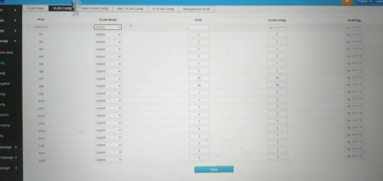

Sir ask ko lang po sana meron po kc akong Dlink Switch na DGS-F1210-18PS-E
nais ko po sanang mag create ng Vlan
ung ibang dlink na switch okay ung GUI pero etong Dlink na DGS-F1210-18PS-E iba ang GUI nalilito po ako sana po may makatulog gusto ko sana is VLan 10 ung G7 at G8 ko
kaso kapag inaapply ko siya nawawalan ako ng internet
maraming salamat po
Kumusta! Tutulungan kita sa pag-set up ng VLAN sa iyong D-Link DGS-F1210-18PS-E switch. Sa iyong kaso, gusto mong ilagay ang ports G7 at G8 sa VLAN 10. Narito ang mga hakbang na dapat mong sundin gamit ang web-based interface ng switch. Tandaan na siguraduhing ikaw ay konektado sa switch at may access sa kanyang GUI.
### Hakbang sa Pag-configure ng VLAN:
1. Login sa Web GUI ng Switch:
- Buksan ang web browser at i-type ang IP address ng switch. Gamitin ang default username at password maliban na lang kung binago mo na ito.
2. Pumunta sa VLAN Configuration:
- Hanapin ang "VLAN" sa menu ng GUI. Ito ay karaniwang matatagpuan sa ilalim ng "Advanced Settings" o direkta sa main menu depende sa firmware ng switch.
3. Paglikha ng Bagong VLAN:
- Piliin ang "Add" o "Create" sa VLAN section.
- Ilagay ang VLAN ID na "10" at magbigay ng pangalan sa VLAN para sa madaling pagkilala, halimbawa "VLAN10".
4. Pag-assign ng Ports sa VLAN:
- Sa listahan ng ports, piliin ang G7 at G8.
- Itakda ang mga ito sa "Tagged" o "Untagged" depende sa iyong network setup. Kung ito ang tanging VLAN sa mga port na ito, maaaring gamitin ang "Untagged".
- I-save ang mga pagbabago.
5. Pag-configure ng PVID (Port VLAN ID):
- Pumunta sa "Port Settings" o katulad na seksyon.
- Itakda ang PVID ng mga ports G7 at G8 sa "10" para matiyak na ang traffic mula sa mga port na ito ay parte ng VLAN 10.
6. I-save at I-apply ang mga Pagbabago:
- Siguraduhin na i-click ang "Apply" o "Save" para maisakatuparan ang mga pagbabago.
- Maaaring kailanganin mong i-restart ang switch o kaya’y maghintay ng ilang sandali para mag-take effect ang mga pagbabago.
### Pag-troubleshoot ng Internet Connection Issue:
Kung nawalan ka ng internet pagkatapos ilapat ang mga pagbabago, posibleng may kailangan pang i-adjust sa configuration. Narito ang ilang posibleng dahilan at solusyon:
  • Default Gateway sa VLAN: Siguraduhin na ang VLAN 10 ay may tamang default gateway na nakaset up kung ito ay nasa ibang subnet.
  • DHCP/Static IP Configuration: Tiyakin na ang mga device na konektado sa G7 at G8 ay nakakakuha ng IP address mula sa tamang DHCP server o may tamang static IP configuration.
  • Inter-VLAN Routing: Kung mayroon kang multiple VLANs at kailangang mag-communicate sila, kailangan mo ng Layer 3 device o router na may VLAN routing capability.
Kung susundin mo ang mga hakbang na ito at mayroon pa ring problema, maaaring kailangan mong konsultahin ang documentation ng switch o makipag-ugnayan sa support ng D-Link para sa mas detalyadong troubleshooting depende sa iyong network environment.
Sana ay makatulong ito sa iyong pag-setup ng VLAN sa iyong D-Link switch!
