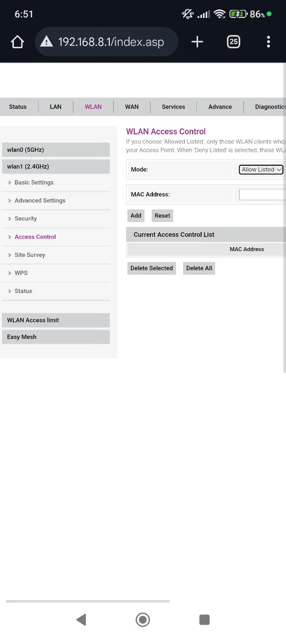

Paano po kayo ito makaconnect sa wifi? aksidente po napindot "allow listed". Di sumasagot cs ng s2s po..hindi rin po pwede ang LAN, may ibang way pa ba para makaconnect? pls help
Kung nakaset sa "allow listed" ang iyong wifi settings at hindi ka makakonekta dahil doon, maaari mo itong ayusin sa pamamagitan ng pag-access sa settings ng iyong router. Narito ang mga hakbang na maaari mong sundin:
1. Access sa Router Interface:
- Kailangan mo munang ma-access ang web interface ng iyong router. Karaniwan, maa-access mo ito sa pamamagitan ng pag-type ng IP address ng router sa browser (halimbawa: 192.168.1.1, 192.168.0.1, etc.). Ang eksaktong IP address at default login credentials (username at password) ay makikita sa manual ng router o sa sticker na nasa ilalim o likod ng router.
2. Login sa Router:
- Pagkapasok sa interface, gamitin ang default username at password kung hindi mo pa ito napapalitan.
3. Hanapin ang Wireless Settings:
- Kapag naka-login na, hanapin ang seksyon ng wireless settings. Ito ay madalas na nasa ilalim ng tabs na katulad ng "Wireless", "Wi-Fi", o "Wireless Security".
4. Adjust MAC Filtering:
- Sa loob ng wireless settings, hanapin ang opsyon para sa MAC filtering o MAC address control. Kung naka-set ito sa "allow listed", ibig sabihin, tanging mga device na nasa listahan lang ang makakakonekta.
- Pwedeng mong i-disable ang MAC filtering o idagdag ang MAC address ng iyong device sa listahan para makakonekta ito.
5. Save Changes:
- Kapag nagawa mo na ang mga kinakailangang pagbabago, huwag kalimutang i-save ang mga ito. Karaniwan may button na "Apply" o "Save" sa pahina.
6. Reboot Router:
- Minsan, kinakailangan mong i-reboot ang router para magkabisa ang mga pagbabago.
7. Subukan Muling Kumonekta:
- Pagkatapos ng mga nabanggit na hakbang, subukan muling kumonekta sa WiFi gamit ang iyong device.
Kung patuloy pa rin ang problema at hindi ka makakonekta, maaari ding may iba pang isyu sa router o sa iyong device. Subukan din na mag-restart ng iyong device o kumonsulta sa technical support ng router kung hindi pa rin gumagana. Minsan, ang pag-reset ng router sa factory settings (gamit ang reset button na karaniwang nasa likod ng router) ay nakakatulong din, pero tandaan na mawawala ang lahat ng custom settings kapag ginawa ito.
