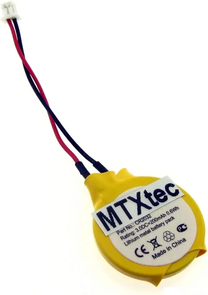

Mga boss may naka encounter ng ganitong issue? I accidentally selected sa bios yung external gpu as priority kahit wala naman external yung laptop tapos after mag restart nag no display na sya pero nag bo-boot kase naririnig ko pumapasok sa windows e. As soon as i-power on, no display kahit saksakan ng monitor via VGA or HDMi or kahit ilang reset pa ng bios
Try mo muna tanggalin yung CMOS wait mo kahit 5 or 10 minutes bago mo ibalik, habang wala yung cmos ilong press mo power button atleast 1 minute. Try mo lang naman
Ganito cmos nyan boss. Sinubukan ko na alisin yan sa clip tapos hold ng power button pati yung pag blink key reset ng bios kaso no display pa din. Parang di na rereset yung settings. Yung default kase dati sa bios ng video source is nakalagay sa "SG" tapos accidentally napalitan sa external gpu kahit walang external gpu talaga ung laptop tapos nag no display na. Kahit lagyan ng external monitor via vga or hdmi no luck pero alam ko nag boboot ng maayos kasi nakakapasok sa windows yung start up sound indication ko at yung pag press ng madami ng shift key kase tutunog un para mag prompt sa sticky keys e.
Ano pa kaya solution? Baka may mga magagaling na tech dyan help. Thank you! 😅
