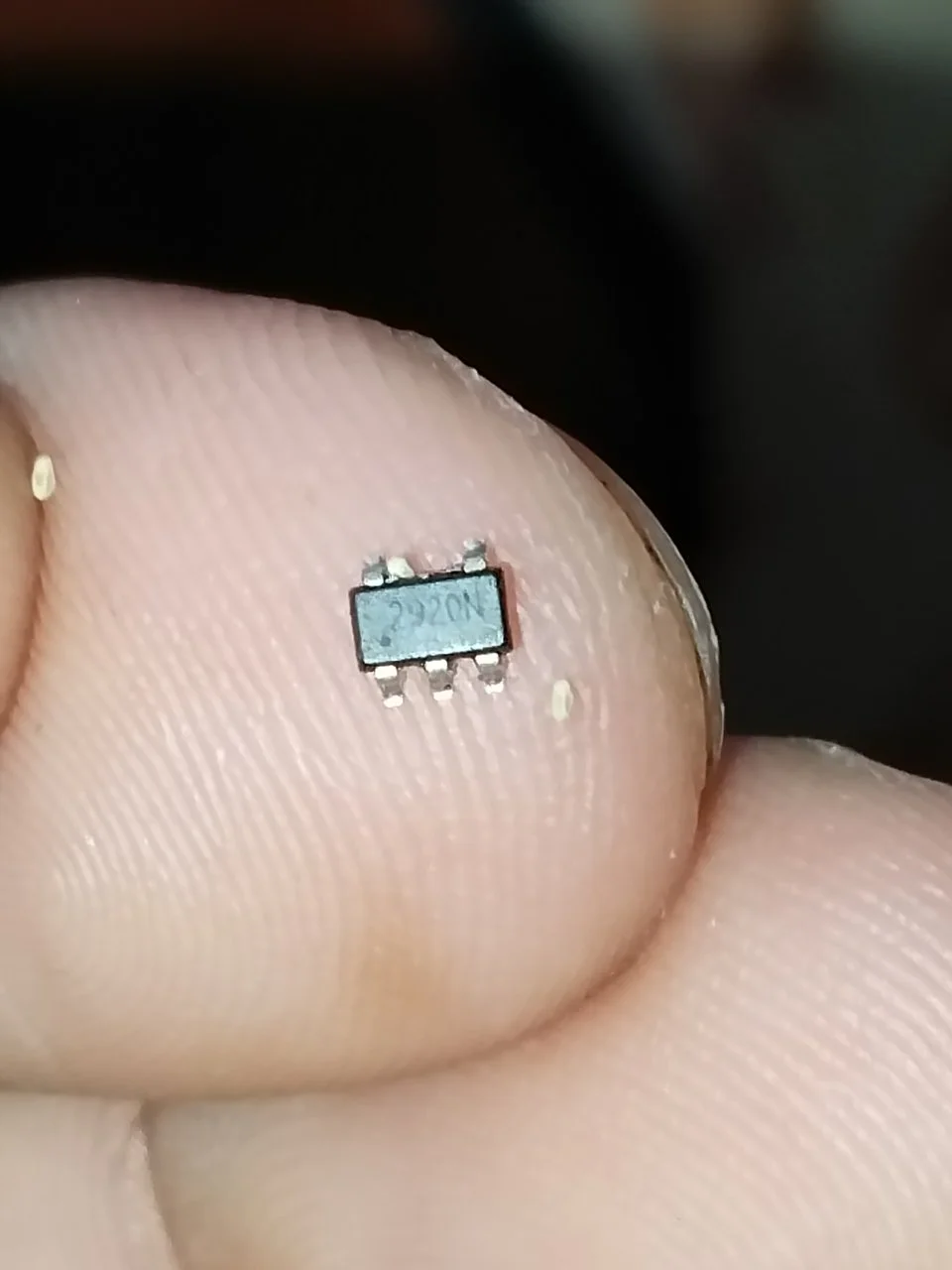

Baka may alam kayo mga paps same value as this component 2920N sira kase pag troubleshoot ko sa laptop ayaw mag power on
Hello! Tungkol sa iyong tanong sa SMD component na may marking na "2920N" para sa laptop na ayaw mag-power on, mukhang ito ay isang FET (Field Effect Transistor) base sa common marking codes. Ang paghahanap ng kapalit para sa ganitong component ay nangangailangan ng detalyadong impormasyon tungkol sa original na part o kaya ay ang specifications nito.
Una, kailangan mong kumpirmahin ang full part number ng FET mula sa service manual ng laptop o sa schematic diagram kung available ito. Ang "2920N" ay maaaring short code lamang at hindi ito nagbibigay ng kumpletong detalye tungkol sa electrical characteristics ng FET.
Kapag nakumpirma mo na ang full part number, maaari kang maghanap ng kapalit na may parehong specifications. Mahalaga na ang replacement FET ay may parehong:
1. Drain-source voltage (Vds) - Ang maximum voltage na maaaring i-handle nito.
2. Current rating (Id) - Ang maximum current na maaaring daloyin sa component.
3. Gate threshold voltage (Vgs(th)) - Ang voltage na kailangan para mag-on ang FET.
4. Rds(on) - Resistance sa pagitan ng drain at source kapag naka-on ang FET, mas mababa mas maganda para sa power efficiency.
5. Package type - Dapat pareho para magkasya sa lugar ng sira na FET sa motherboard.
Maaari kang maghanap ng replacement sa mga electronic component distributor websites tulad ng DigiKey, Mouser, o RS Components. Tiyakin mo lang na ang specifications ay tugma o mas mataas sa original na component.
Kung hindi ka sigurado, maaaring kailanganin mo ang tulong ng isang professional technician sa electronics para sa tamang pag-diagnose at pag-replace ng component. Sana ay nakatulong ito sa problema mo sa laptop!
