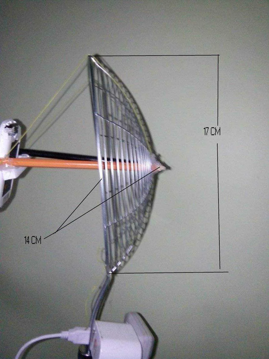

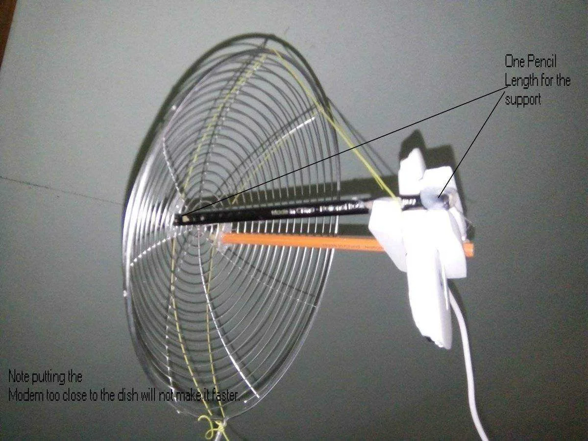

- SET Your DNS to the FASTEST DNS I mentioned Above
- Create the Parabolic DISH.
Use my created one for guidelines

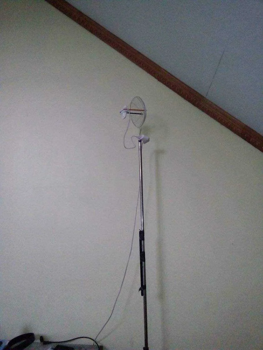

- Position and Elevation
- Ok sabihin na nating nandyan nga alam mo nasan ung cellsite. Ngayon naman find a spot na pwede mong itayo itong dish. A safe, waterproof area.
Yan na ang lahat ng ginawa ko para sa faster speeds natin kay globibo.
May benefit pa ba si Parabolic Dish?
Syempre meron. kung saan nakatutok ang parabolic dish mo, dahil nga ang principle ng parabolic dish is to focus the radiowaves in one point, mas malakas ang makukuhang signal mo at mas malayo. I halimbawa natin na ung parabolic dish is nakaharap sa harap ng bahay niyo, then dun naka focus ang radio waves, hence mas malakas ang makukuha mong signal sa harap ng bahay niyo.

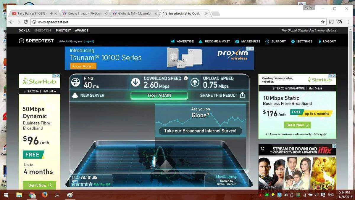

Some Tests
Web Loading Speed:
https://phcorner.org/attachments/jpg-jpg.100433/
Speedtest:
https://phcorner.org/attachments/jpg1-jpg.100434/

Pwede rin aluminum foil. Ts baka hulihin ka ng globe kasi rereport ka sa ntc na gumagamit ka ng îllégâl booster humihina daw signal nila. Oh my gad ang **** ng network hahaha.
Yong disk na yn, salaan ata yan hehe. Pwd rin at a CD gamitin eh
Cd with cd case para water tight. Mas ok sana yung pocket wifi ay power operated hinde battery sasabog kasi pag na overload ang circuit regulator niya
