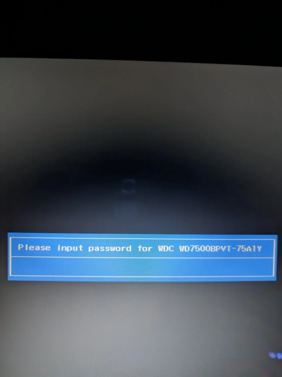

Mga idol patulong nman .mag reformat sana ako ng laptop ni tropa pero eto ang una lumalabas..d ko din ma access ang bios..pano ba dapat gawin dito

naka bios encryption yung HDD/SSD ng laptop
kung nakalimutan yung password ng HDD puedeng makuha sa BIOS reset. Kung naka encrypt iyan gamit bitlocker dapat sa pag boot pa lang ng windows lalabas ang password prompt, hindi sa BIOS.
Pag nakalock sa bitlocker kayang kaya reformat lang iyan gamit sa bootable windows installer mo
