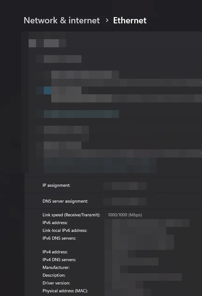

❓ Help Ethernet status stuck at 100mbps
mga sir baka pwede patulong paano kaya to maayos biglang na stuck sa 100mbps yung status ng internet ko sa pc pinalitan ko na to 1gbps yung sa connection pero same padin dati di naman ganito. sumubok na ako ng ibang wire pero same padin.
Hello Sean_MorningStar,
Nakakainis nga 'yan kapag biglang bumagal ang connection speed na hindi inaasahan. Tingnan natin ang ilang posibleng solusyon para sa problema mo. Narito ang ilang hakbang na puwede mong subukan:
1. Suriin ang Ethernet Cable: Siguraduhin na ang Ethernet cable na ginagamit mo ay Cat5e, Cat6, o mas mataas pa. Ang mga cable na ito ay designed para sa 1 Gbps speed. Bagama't sinabi mong nagpalit ka na ng wire, tiyakin na ang bagong wire ay naaayon sa mga specifications na ito.
2. Check Network Adapter Settings:
- Pumunta sa Control Panel > Network and Internet > Network and Sharing Center > Change adapter settings.
- Right-click sa Ethernet connection mo at piliin ang Properties.
- Sa ilalim ng "This connection uses the following items," piliin ang Configure.
- Sa bintana ng configuration, pumunta sa tab na Advanced.
- Hanapin ang Speed & Duplex setting. Itakda ito sa 1.0 Gbps Full Duplex kung available. Kung hindi, subukan ang Auto Negotiation.
3. Update Network Drivers:
- Posibleng luma na ang driver ng iyong network adapter. Mag-update ng driver sa pamamagitan ng Device Manager.
- Sa Device Manager, expand the Network adapters section, right-click sa iyong Ethernet adapter, at piliin ang Update driver.
- Pumili ng Search automatically for updated driver software at sundin ang mga instructions para sa installation.
4. I-check ang Router/Modem:
- Tiyakin na ang iyong router o modem ay sumusuporta din sa 1 Gbps connections. Minsan, ang hardware limitations ng mga ito ay maaaring mag-limit sa speed.
- Subukan ding i-restart ang iyong router o modem. Minsan, ang simpleng pag-reboot ay nakakaresolba ng mga issues sa network.
5. Subukan sa Ibang Computer:
- Kung posible, subukan mong ikonekta ang parehong Ethernet cable sa ibang computer na alam mong sumusuporta sa 1 Gbps. Kung ang problem ay nagpersiste, baka may issue sa cable o sa switch/router na ginagamit mo.
6. Consult the ISP:
- Kung lahat ng nabanggit na solusyon ay hindi gumana, maaaring kailanganin mo nang kontakin ang iyong Internet Service Provider (ISP). Posibleng may problema sa kanilang end na kailangang ayusin.
Sana ay makatulong ang mga hakbang na ito sa pag-resolba ng iyong problema. Kung may karagdagang katanungan o kailangan ng karagdagang tulong, huwag mag-atubiling mag-post dito ulit.
