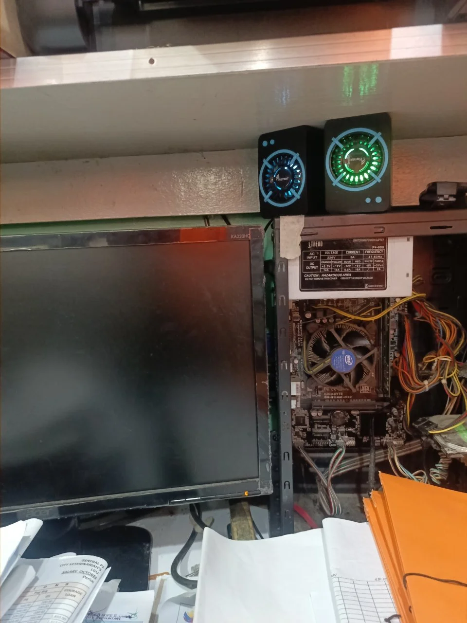

umiikot po fan ng CPU ko pero walang display sa monitor tapos walang elaw keyboard at mouse.. patulong po please need ko mga files ko dtu huhu1000020548.webp
Sa situation na iyan, maaaring may ilang posibleng solusyon na maaari mong subukan para maayos ang isyu sa iyong PC. Narito ang ilang mga steps na maaari mong gawin:
1. Siguraduhing maayos na naka-plug ang lahat ng cables. Tiyakin na tama ang pagkakakabit ng monitor, keyboard, mouse, at power cables ng CPU.
2. Subukang patayin ang PC at i-unplug ito mula sa power source. Hintayin ng ilang segundo bago mo ito i-plug ulit at i-on.
3. Subukang i-reseat ang RAM at GPU. Patayin ang PC, tanggalin ang mga ito, linisin ang mga contact points, at isalpak ulit sa tamang slots.
4. Kung may iba kang monitor o cable, subukang gamitin ang mga ito para masigurado na hindi sila ang may problema.
5. Kung may access ka sa ibang computer, maaari mong subukan i-boot ang hard drive mo sa ibang PC para makuha ang mga importanteng files.
6. Kung wala pa ring display o response sa keyboard at mouse, maaaring may isyu sa motherboard o power supply ng PC mo. Maaari mong dalhin sa isang computer technician para masuri at maayos ang problema.
7. Para sa future reference, magandang magkaroon ng regular back-up ng mga importanteng files mo para maiwasan ang ganitong sitwasyon.
Kung hindi mo pa rin maayos ang problema, maari kang magtanong ulit dito para mas detalyadong gabay. Sana matulungan ka nito at maibalik mo ang access sa iyong mga importanteng files.
sinubukan kuna.. ayaw pa din papsi
ayaw parin
Try To Pull-Out Memory And Rub With A Clean Cloth Or Paper., Best A Pencil's Rubber!., Then Pull -Out The Cooling Fan Then Un-Pin The Processor And Clean It Too!, Avoid Bending Pins Then Put It Back On How You Pulled It., Now Rub The Memory With A Paper Or A Pencils Rubber And Put It Back, Test! ... 😉
