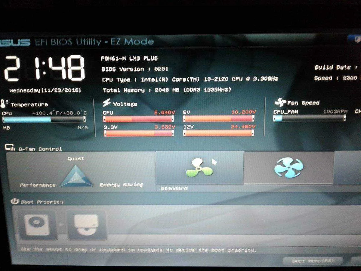

need ko po ng tolong ang PC ko ay ng error ng
CPU over voltage Press F1 to run setup.
pagpasok ko sa BIOS ito po ang nakita ko sa voltage ng PC ko.
20161123_214834.webp paano po pababain ang voltage na ito...?

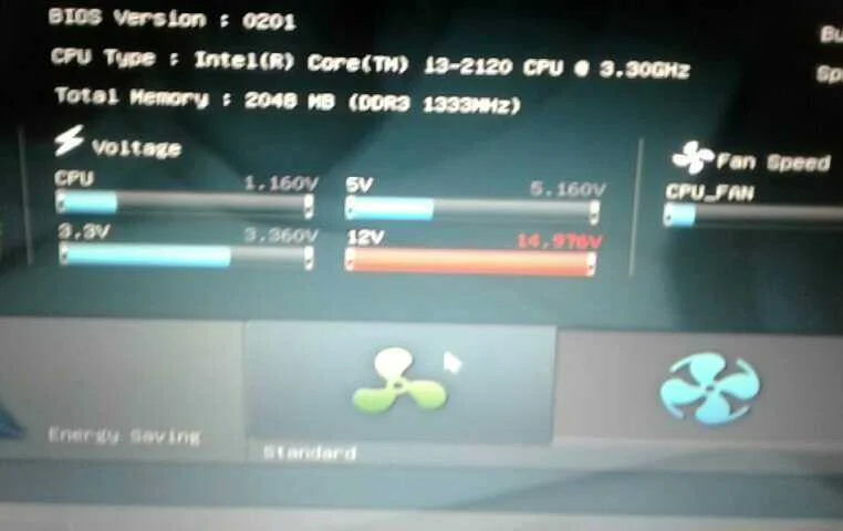

manga sir. na try konapong paletan ang PSU ko. at pena check kona din ang old PSU ko at doon konalaman na nadale pala sa power serge ang PSU ko bote nalang hende natamaan ang motherboard ko... pero manga sir may alam po bah kayo paano pababain ang 12v. dahil ito nalang kase ang ng over power pero dinagaano malaks. ito po ang SS ng bios ko.1480503830388.webp
ang taas nyan sir ... 15v halos.. ano PSU mo? delikado yan baka tamaan pa board mo... worst case scenario board at procie mo.. tamaan.. change ka na lang sir ng true rated PSU's ...
may problema na siguro ang mobo kaya sabog sabaw ang voltage tapos kahit palitan mo or reset yan mobo at psu ganyan parin edi malamang may problema yang mobo mo...try mo test sa ibang compatible mobo yan cpu mo to check baka na damage na rin cpu mo...pero usually sa experience ko mobo yan ...
