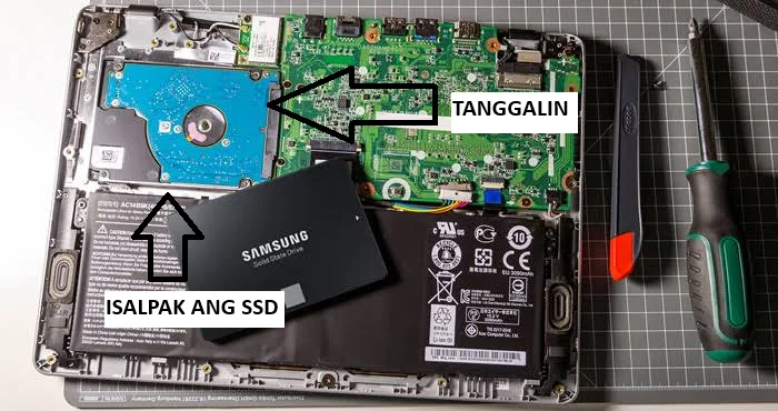

hindi ba puedeng tanggalin at palitan yung main HDD (na nakakabit sa motherboard ng laptop mo) at isalpak yung SSD doon sa SATA port ng laptop motherboard mo?
correction*
may nakainstall na ata dun sa slot ng HDD. kalimitan kasi ng dating laptop eh iisa lang slot ng HDD. kaya tanging option mo na lang para magexpand eh sa ODD slot.
correction*
HDD ba ang nakainstall doon sa slot ng HDD? Kung HDD ang nakainstall doon tanggalin mo yung HDD at palitan mg ng SSD para hindi ka na mag caddy. Kung possible matanggal naman yung obstruction doon sa HDD slot ilagay mo lang naman din yung SSD. Sa palagay ko yung nakainstall na doon sa sinasabi mo iyan siguro yung lalagyan ng HDD para naka screw siya sa chassis ng laptop mo. Madali lang palitan yan mag tatanggal ka lang ng mga screw.
ganto kasi. yung laptop na mga luma eh mostly 1 slotted drive lang. Kung pinalitan mo na yung HDD ng SSD, at gusto mo pang magexpand ng storage. ang tanging option mo na lang eh gumamit ng caddy sa ODD.

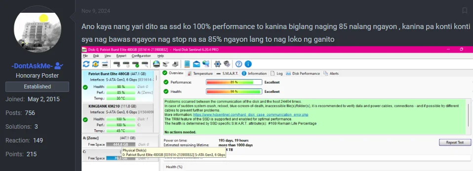

eto yung ss nya sa isang topic nya. may nakalagay na dun sa isang slot.
ngayon ang problema nya ay performance issue sa caddy na sa halip na caddy eh wired.
yung caddy kasi na nasa market ngayon eh parang wired lang din, may case nga lang para paglagyan nung disk drive. Kung maghahanap naman sya nung wire lang, babagsak pa rin sya dun sa adapter ng sata to minisata (sa pagkakatanda ko, yun tawag dun) w/o the caddy casing.
