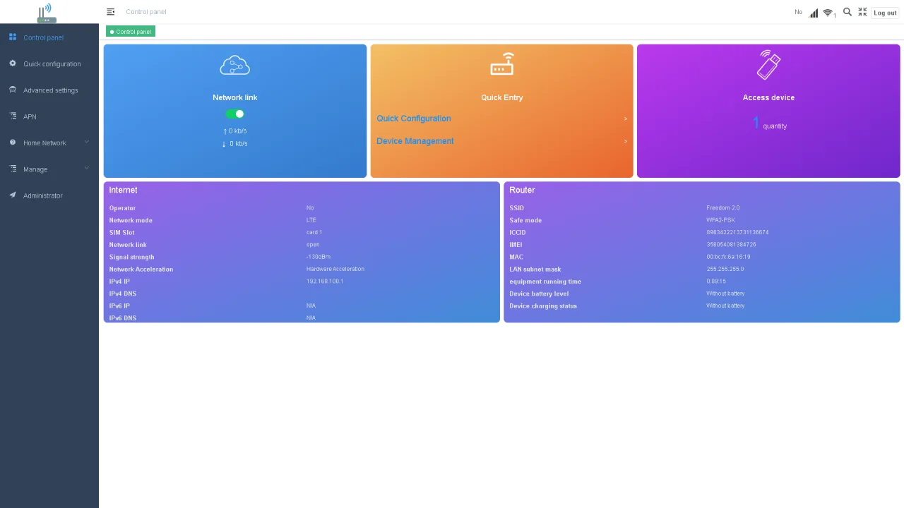

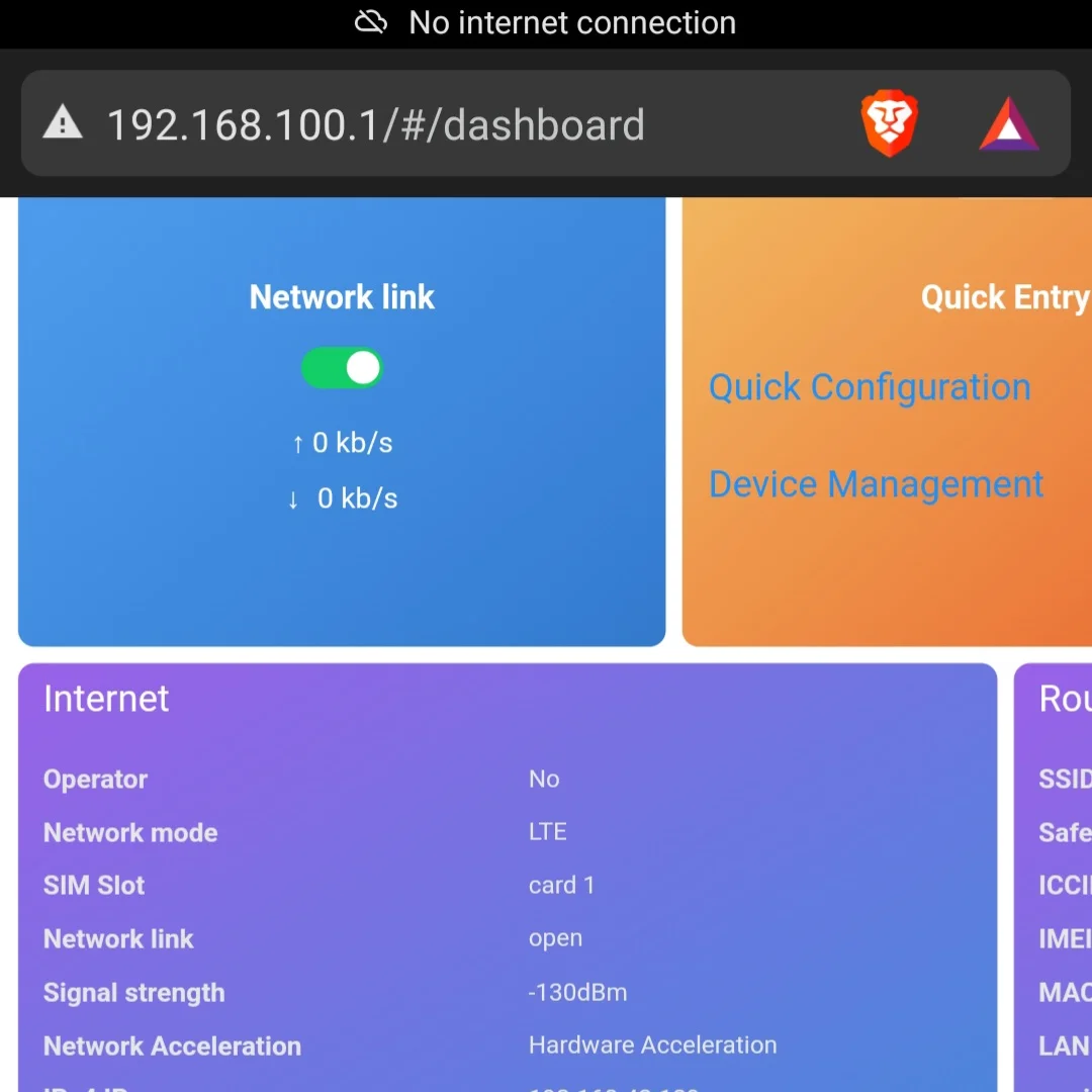

Good day po sa lahat, kakabili ko lang po ng 3in1 LTE 4G USB Modem po with Wifi Hotspot. Problem is inserted naman Gomo Sim pero walang internet. Papatulong po sana nito pano mafix. Salamat po sa makapagbibigay :)
May Load po ang Gomo Sim
Properly inserted naman
Blue naman ang mga ilaw sa modem
hanapin mo yung apn settings, baka wala naka set or wrong yung nakalagay
Thank you po, kaso natry ko na din po. Bali sa APN setting nya Philippine Gomo po nakalabas at nagtry din ako sa ibang APN like Gomo fast apn, ayaw pa din wala pa din po net.
Ayun okey na Hard Reset lang pala katapat hehe, actually limited kasi yung menu nya. Walang bond locking at iba pang features.
NIce, Thank you po. hehe pampadagdag APN ng GOMO. :)
