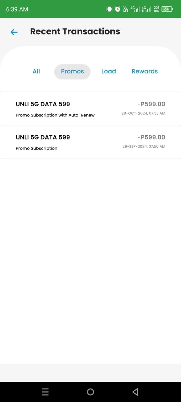

Ako lang ba naka experience neto mga boss? Kaninang mga 6 pm nagrenew ako ng promo sa smart sim ko. Nung una, goods naman sobrang bilis pa nga. Kaso mga 8 pm, bigla akong na-dc sa smart modem. Kahit ilang beses yung restart ko, red pa rin talaga yung signal indicator. Minsan nagyeyellow at blue pero 4g lang yung umiilaw. Triny ko na rin na i-hard reset yung modem, ayaw pa rin. Last month goods na goods naman yung Unli 5g+ Extra 4g (worth 599 php) sa regular sim ko na nakalagay sa modem kaya alam kong hindi yung area ko ang may problema. Kanina lang, nung nag-renew ako ng promo nagkaproblema. Binawal na kaya ni smart regular sim mga boss? Anong experience niyo?
Tinanong ko rin pala sa customer service ng smart, wala naman daw system maintenance sa area ko. Hindi rin daw blocked yung sim ko. Ganun lang daw talaga, dapat yung sim na kasama ang gamitin kaya hindi gumagana. Yung regular sim daw kasi ay pang-mobile lang. Saklap. Ang mahal pa man din ng unli fam, 1299 din.

Anong band niyo sinet yung modem niyo boss? Pang-ilang renew niyo na po yung promo? Nakailang palit na rin kasi ako ng band pero ala pa rin. Around Sampaloc, Manila po ako.
take note po. hindi po totally 5G ang area natin kase hindi po SA ang 5G ng smart, dumepende parin eto sa 4G+ frequency at band ng LTE kase naka dual po eto.. kaya kung mawawala man ang 5G neto, expected na yan kase dual po ang dala ng isang band, example is "band 3 na merong N41 NSA" ........ nangyayari din yan sa akin minsan, kala mo useless na ang sim mo, kase dahil nawawala ang 5g neto, pero hindi po. babalik din po yan...
