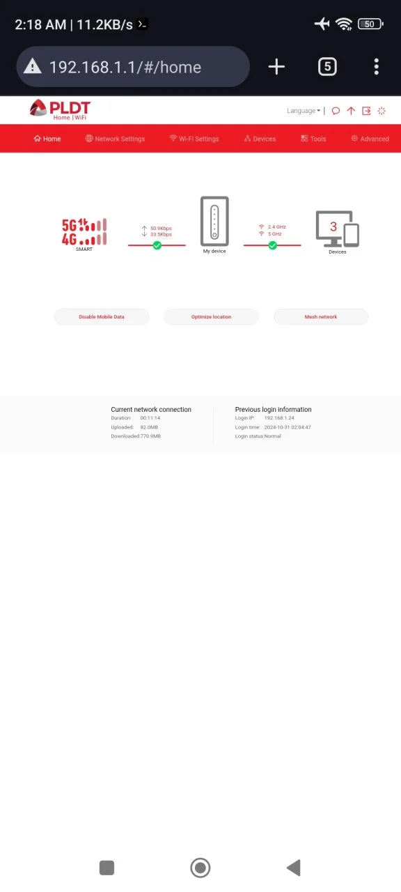

❓ Help H155 382 5G pero walang 5G.

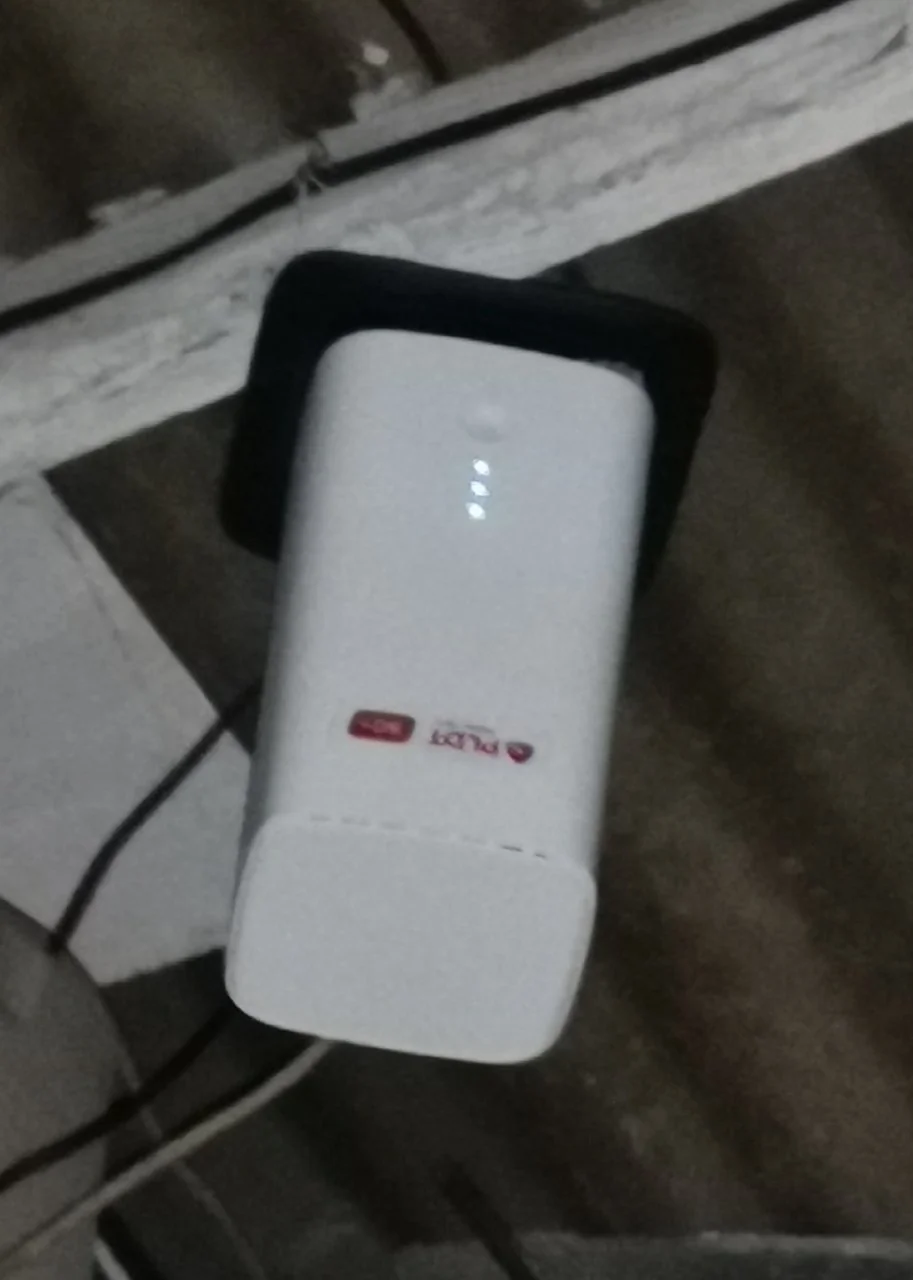

Bago yang CA na yan ah.. ayos.

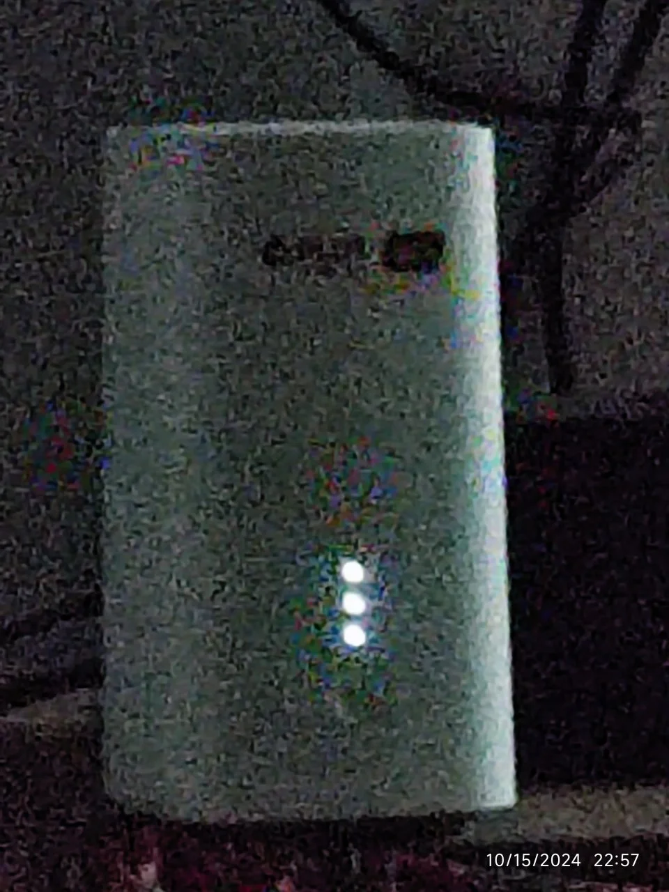

Buti paps di mo ipinahiga..hehe. may nabasa kasi ako yung sa kanya pinahiga nya.. 😅
possible nga yun Master kahit pahiga, dipende na lang sa trip ng owner minsan kasi di kasya pag patayo kaya pahiga na lang setup, sana nga magkaroon sila ng modem bracket/holder na kahit sa ding-ding maikakabit o mainstall, katulad ng sa tp-link mesh merong nabibiling bracket holder iwas kalikot o maabot ng mga bata.

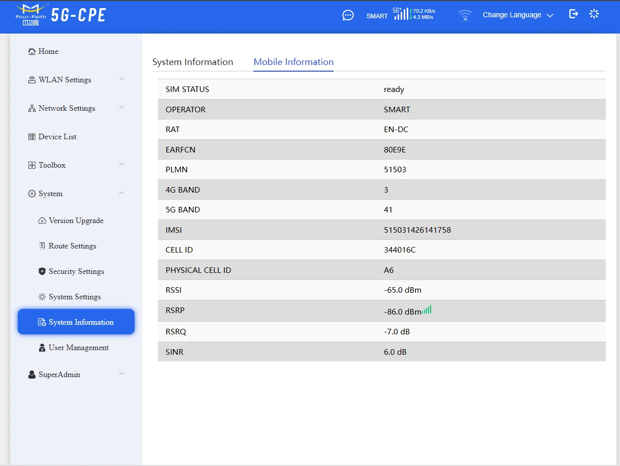

try fourfaith 5G yung MTK wag unisoc
solit build din at mabilis ma modified
ok naman unisoc 1 year na sakin wala naging problema pumapalo ng 250 to 300 basta pag modified mo yung SMA rekta sa module wag na padaanin sa internal antenna doon kasi nagkaka conflict, marami tutorial kaso mga hunghang mga vlogger tinatap sa internal antenna yung SMA wire ayun pabago bago ung RSSI
Yes layo ng agwat ng openline/factory unlocked modem sa pldt 5g modem based on experience hindi lang kasi ang speedtest ang basis na masasabi na malakas ang 5g modem dapat stable ang firmware at consistent ang performance.
mismo boss napakalayo ng performance sa fourfaith at telstra
