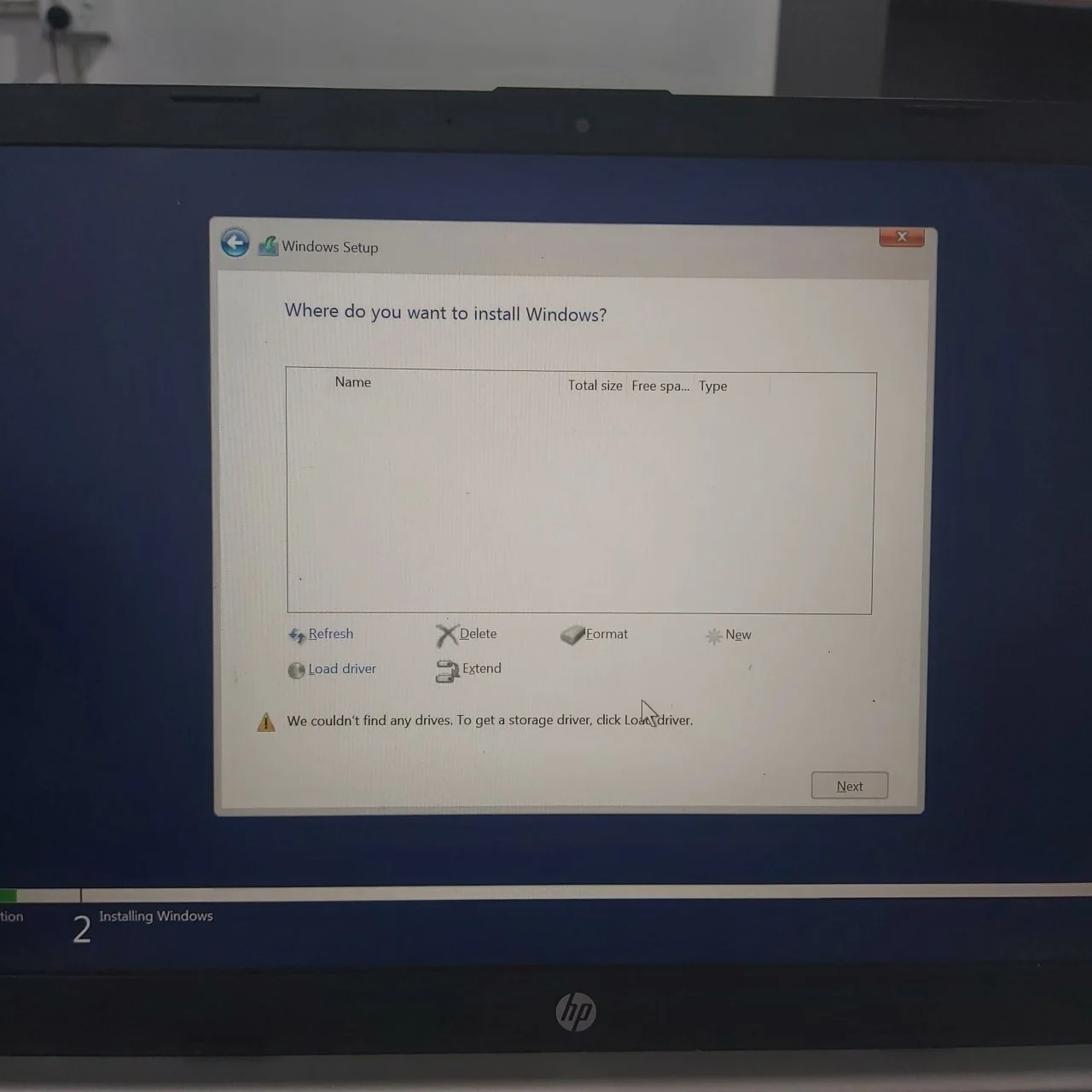

❓ Help No driver found lagi
shibal
Elite

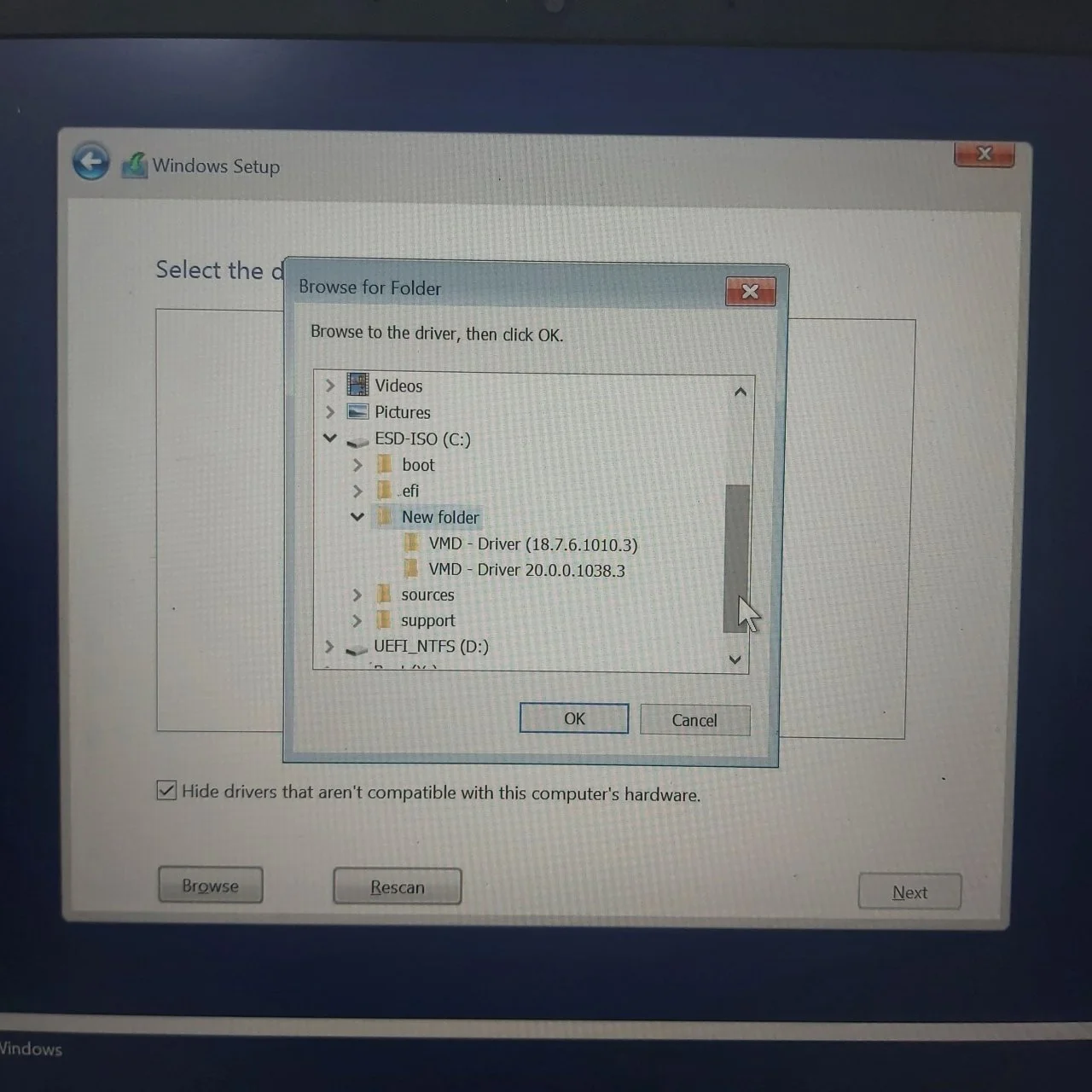

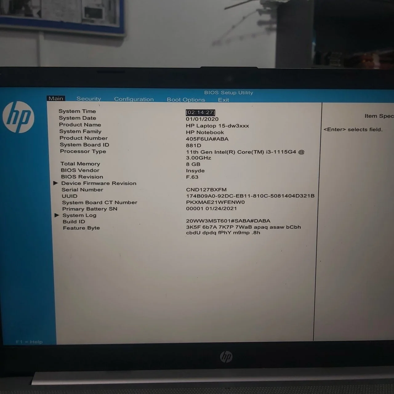

pahelp po sana mga ka phc, baka may idea kayo pano ma fix to may driver naman akong na dl, kaso ayaw nya padin kagatin.
hp notebook
11th gen intel i3

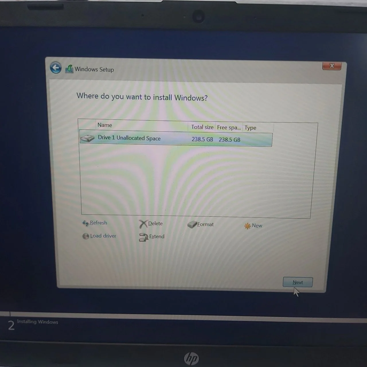

may mga ganon na corrupted na yung ssd or hdd
try mong bumili ng portable hdd /ssd yung wire lang para makabit mo sa ibang laptop nakalimutan ko anong tawag sa wired na yun
tapos kabit mo sa ibang laptop kung 0bytes na or naka unidentify lang sya or corruppted na talaga
