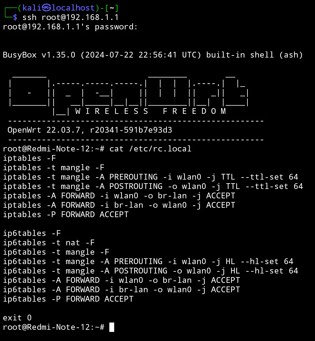

Diba ang pisowifi hindi pwede maka repeater or extender yan ang solution para kahit isang Mac address lang ang may time pwede lahat ng device na connected sa openwrt,cellphone laptop lahat magkakaroon ng internet

Pwede cellphone na rooted, router na naka openwrt, linux

1 mac add lang ang associated sa pisowifi at lahat ng clients na naka konek sa hotspot ay magkaka internet kapag may time yung mac...
Pwede rin termux basta rooted ang cellphone

Pwede termux pero mas complex siya need ng root at kali sa termux, wifi adapter w/driver at hostapd.conf silbe magiging wifi repeater yung cellphone mo...kaya not advisable to sa mobile mura lang naman mga router ngayon 1k lang makakabili kana

If laptop gamitin mo need naka ap mode ang internal wifi (destination) tapos add ka ng isang wireless adapter (ISP)..then kunin .mo yung interface ng dalawa at palitan mo siya dun sa nano /etc/rc.local
