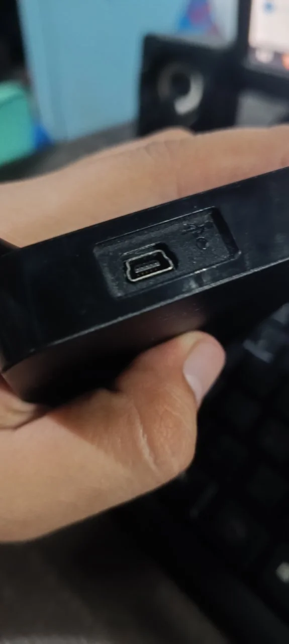

Hi mga techies yong external ko ayaw mabasa sa TV readable naman sa PC at laptop pero yong unang external ko na samsung nababasa pero ito hindi. Di kaya dahil sa enclosure? or baka luma nayong External ko ito pala model ng external ko

nababasa nya po eng USB ko na NTFS tsaka yong samekta sung ko na NTFS di kaya sa port ng enclosure ko?
TS, wala bang indicator iyan kung umaandar ba? Naririnig ba yung disk kung nag-i-spin pagsaksak ng USB cable sa USB port? Kung wala, maaaring loose ang contact ng USB cable sa USB port ni tv. Kung wala kang spare USB cable (Type A to mini USB), USB hub ang gamitin mo, iyon ang isaksak mo sa tv at sa USB hub mo isaksak yung external storage mo, try mo sa lahat ng port ni USB hub.
Kung ayaw pa rin, maaaring enclosure na nga, hindi sapat yung power supply ni tv para gumana yung external storage. Kung gusto mong i-test talaga, pwede mong i-swap muna yung drive sa enclosure nung Samsung storage mo.
Feel ko po sa enclosure talaga readable yung samsung ko
