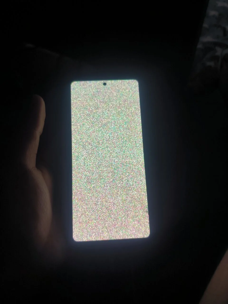

IMG_20240929_205730.webphello po baka may makatulong ano kaya problem ng lcd nitong samsung a52 baka may solusyon mo or sa tingin nyo magkano paayos nito?
Know issue yan sa a52, if possible, try mo mag restart or off/on, if bumalik sa normal, mag network type locked ka to 4G/5G only.
eg. app:
Wag ka gumamit ng 2G or 3G dahil hindi lcd ang problem nyan kundi yong antenna something-something sa loob ng phone na nag cause ng interference sa lcd.
Kung hindi naman bumalik sa normal, pa konsulta muna sa tech.
eg. app:
ayaw na talaga boss dina maopen nag ganyan na minsan black lg, okay lg ba ipalit yung class a lcd sa samsung 4g?
if nalaglag yan boss posible na lumuwag lng fpc connector yan try mo busksan and ibalik baka uayos na encounter ko n po yan sa a72 samsung tas umulit kaya nung last na inayos ko sya eh naglagay na ako ng kalang sa likod ng fpc nya na rubber at yun di n sya nagloko
