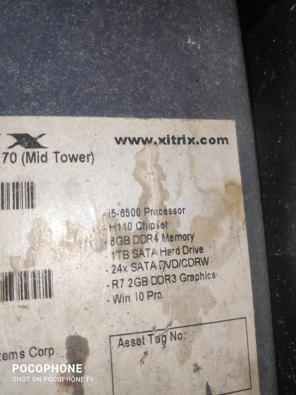

❓ Help Kaya kaya to mga boss? for video editing. Kahit simple edit lang?

nag lalag sya madalas, 100% disc used lagi. Okay kaya to gamitan ko ssd? magamit kaya sya ng maayos? or smooth? balak ko sana pasokin VA, kaya aral muna😅

not surprising.. kung gayan ba naman specs. kahit palitan mo pa ng SSD. kung gusto mo mag tiis sure why not pde mo yan gamitin.
nka dependi din yan sa software na gamit mo at quality ng video na eniedit mo.
ako for example. mga 4K videos pina eedit sa akin ng mga clients ko. mga basic edit lng din but 4K quality.
software na gamit ko is davinci resolve. ang workstation ko is ryzen 5 5600, 32GB RAM 3200mhz at RX 5700 8GB 2TB m.2 SSD.
minsan nkaka bwesit pa rin mabagal mag render at lalo na pag scrubbing ng videos malag pa rin. pero no choice mahal mag upgrade kaya tiis muna. eto pa mas malala.. pag dating sa pag export, 30mins video = 1hr export time.
so yes, pde mo yan gamitin p[ero wag ka mag expect ng magadang performance.

naku po😅 parang encoding lang ata kaya nito😅 salamat sa pag sagot boss.
