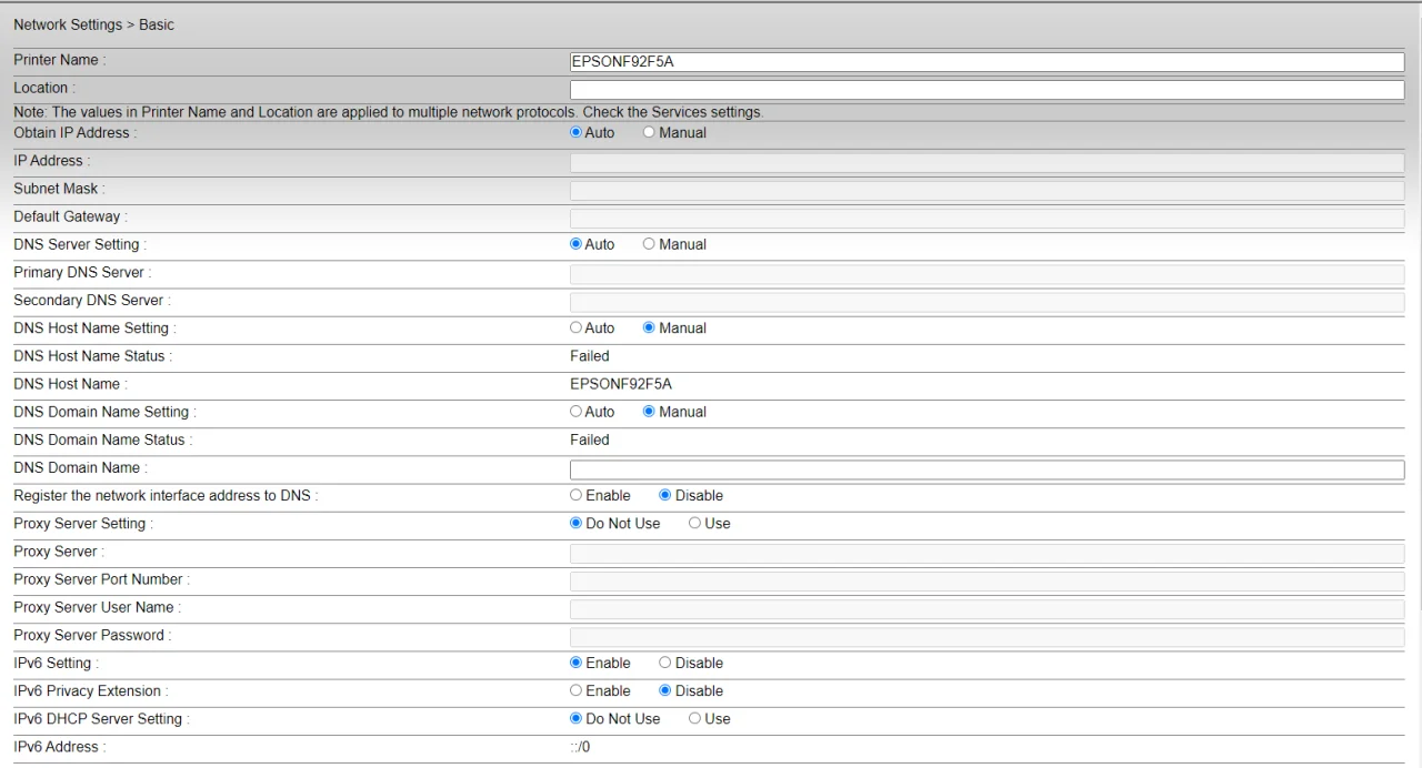

Pahelp naman naka connect yung pc ko via lan sa router and yung printer via Wifi which is epson l565 hindi siya ma detect ng pc ko kaht naka connect na sa wifi. Pahelp naman thank you.
Ping mo yong ip address ng printer sa cmd, kung walang response change mo yong ip to static, default kasi yan dhcp.
Also, update firmware/driver ng printer, turn off firewall, anti-virus and other security setting, etc.
ano ang ip add ng pc mo pag naka lan? ano ang ip add pag naka wifi dongle
ano ang ip ng printer?
printer ip set to manual
ip: 192.168.x.x
subnet: 255.255.255.0
gw: kng ano ip ng router mo
dns: 8.8.8.8
disable mo ipv6
