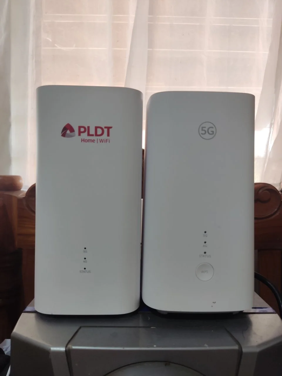

Base lang to sa aking observation and result mga ka phc gamit ang aking H153-381 at H155-382. Para may idea din yong iba or dagdag info sa mga nagbabalak bumili kung ano sa dalawa ang fit sa need nyo. Summary na to:
H153-381
-mas magaan compare kay h155
-less premium design
-15 to 20 ms ping (ml)
-mas madali mag modify antenna
H155-382
-mas mabigat compare kay h153
-more premium design
-18 to 25 ms ping (ml)
-higher speed connection (sakto lang lamang. Hindi malaki, hindi din maliit)
Sample speed test result (both same cell lock) na makikit@ ang difference nila sa speed BASE sa area ko:
H153-381
-263 DL / 21 UL
-340 DL / 30 UL
-280 DL / 24 UL
H155-382
-280 DL / 31 UL
-320 DL / 37 UL
-355 DL / 40 UL
Parehas sila mabilis. Parehas walang tapon
About sa speed test, di sya okay pag compare-rin ng same spot pati kung saan ang harap ng modem kasi may possibility na lamang si h155 o h153 (vice versa). Kumbaga need ng konting usog/adjust nong isa para mahabol yong signal strength (SINR, RSRP, RSRQ) ng isa. Then nong close or almost same na sila ng signal strength don na ako nag base ng speedtest para naman patas ang laban
Ayon lang share ko lang. Kayo na bahala kung ano modem ang kukunin nyo. Pero para sa akin h155 ako kasi mas latest, more premium design, mas mataas ang antenna gain at more c.a. 😎
