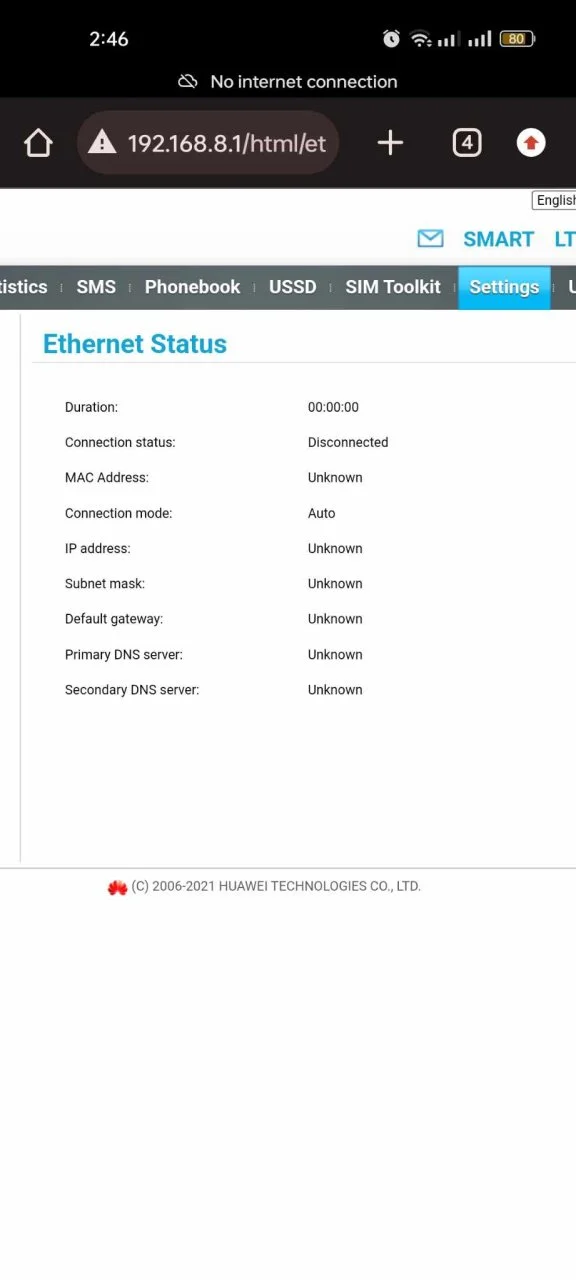

❓ Help B315s-936 NO SIGNAL
factory openline ba yan or tattoo/athome? pag factory openline malabo na. reset lang ang pwede dyan. di pa naman fully brick. kung mahanap mo yung godmode sa github tapos lagyan mo ng bago fw. kaso medyo risky din kasi. bihira lang kasi mga firmware ng factory or refurbished version na b315s
may firmware kapo ba yung may nvram fix? anu pinag kaiba nun sa 2023 reloaded ?
yung files ng reloaded 2022 pwede na agad iflash kung globe version yan modem mo pero mas okay na ireflash mo muna sa reloaded para goods yung nvram fix
mas recommend ko 2022 kasi manually input yung nvram, sa 2023 kasi base sa preinstalled na nvram/infos wala po sya manual input.
kung factory version yan medyo mahirap gaya nung band3+28+41 na 936 ko walang firwmare na compatible. yung ibang 936 ma madaming bands factory openline din yun. basta nasa case ng modem kung ang nakalagay tattoo or athome globe version yan.
globe tatto ito boss meron band 1 3 40 41, so flash muna sa 2022 tapos 2023 agad?//
anu po ba magiging issue if hindi ko ginamitan ng nvram fix?
