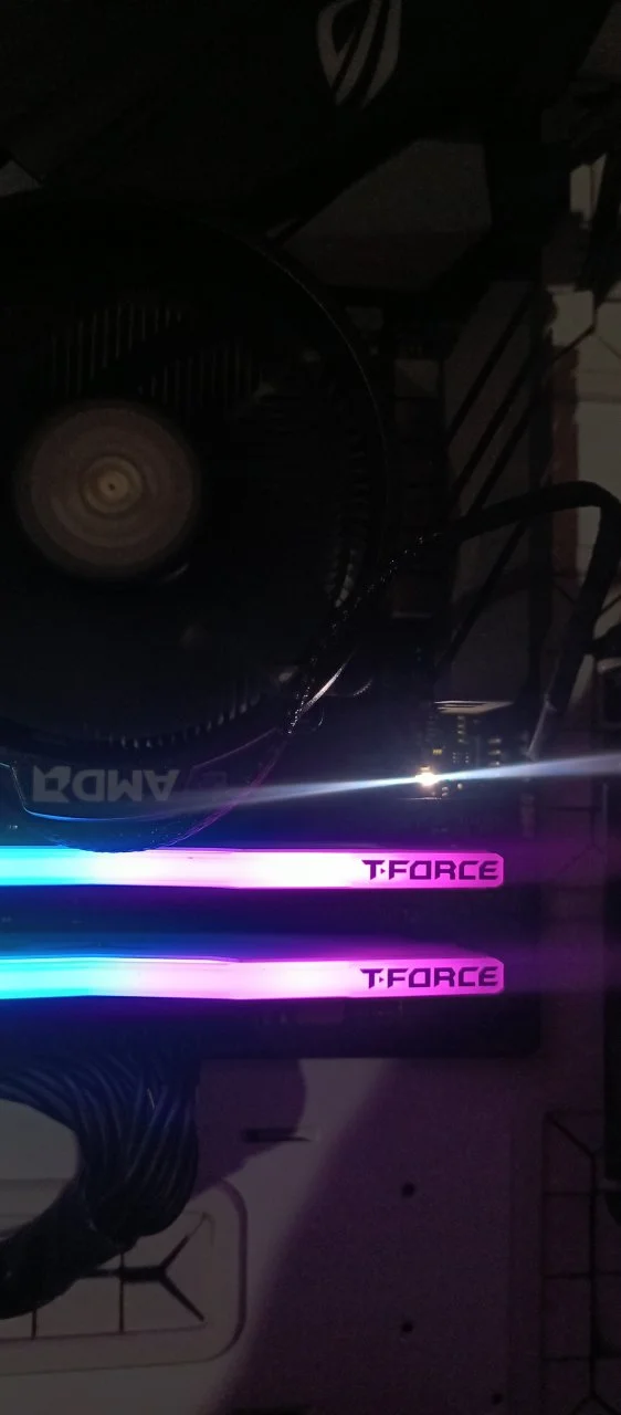

So bali ang nangyare po sa pc ko, Habang bag brobrowse po ako sa facebook via Edge browser bigla nalang po nag restart yung pc ko at after nung restart dina po siya nag boot up, Nag steady na po yung light ng motherboard sa VGA. Ni try ko na po mag reset ng bios, nag linis ng ram, linipat lipat sa slot yung ram, try ko din single stick ayaw parin. Lininis ko narin gpu at triny konarin built in gpu ng cpu ayaw parin. Possible po ba sira ang ram or yung mobo ang sira? Gumagana din po kasi monitor ko na dalawa

try mo tanggalin ung CMOS battery then try mo I Open kapag ayaw try mo tanggalin ung GPU mo kapag ayaw mo parin RAM gamit ka ng ibang ram if meron kang extra
Try mo ibang PSU paps kung may extra ka jan. Kung wala, ipa-check up mo nalang sa ibang technician. Yung sakin kasi chineck ko nadin lahat, tapos PSU pala may tama.
1st: check mo muna connection mo sa monitor VGA/HDMI kung maayos pagka2kabit or try another monitor na working.
2nd: Change PSU try nyo po yung branded like cooler master. baka di na enough yung current na bnibigay nya.
3rd: Remove CMOS battery (Short mo postive at negative terminal ng CMOS socket) or Change CMOS battery
4th: Try ibang RAM yung sguradong working na RAM
