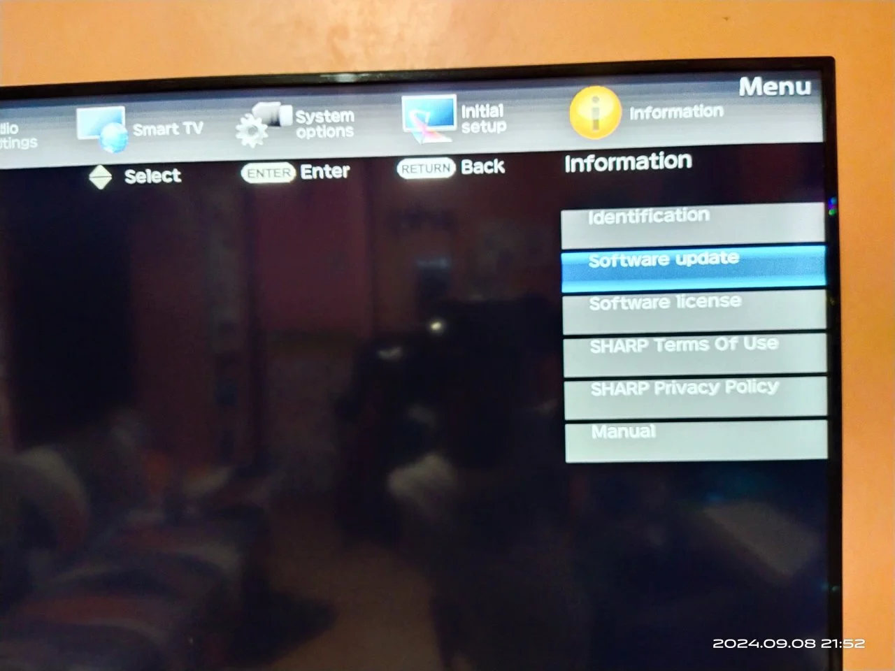

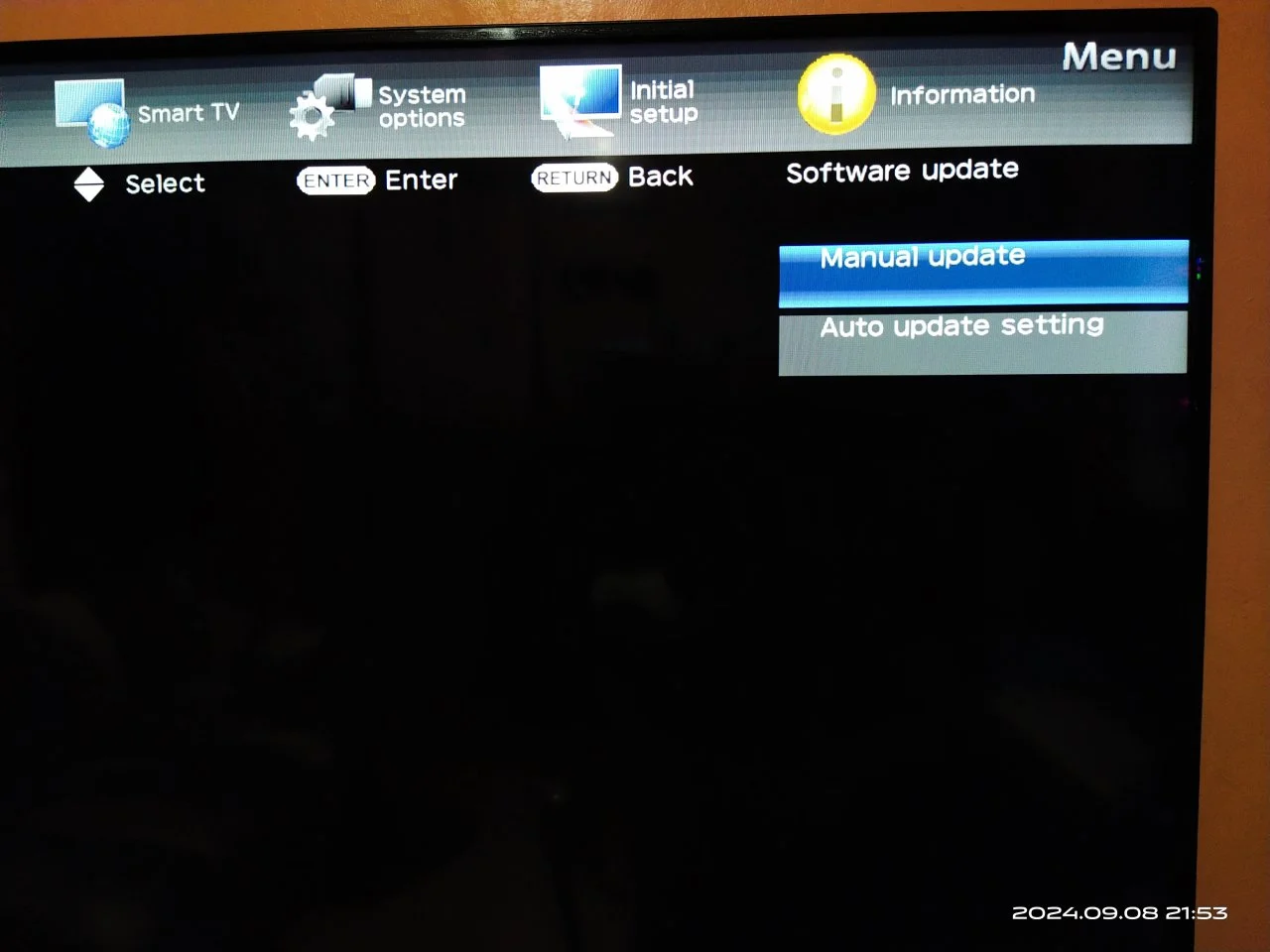

kapag na saksak na ang flash drive sa TV, pindutin ang menu, hanapin ang information, Software update then Manual update, then click next,,

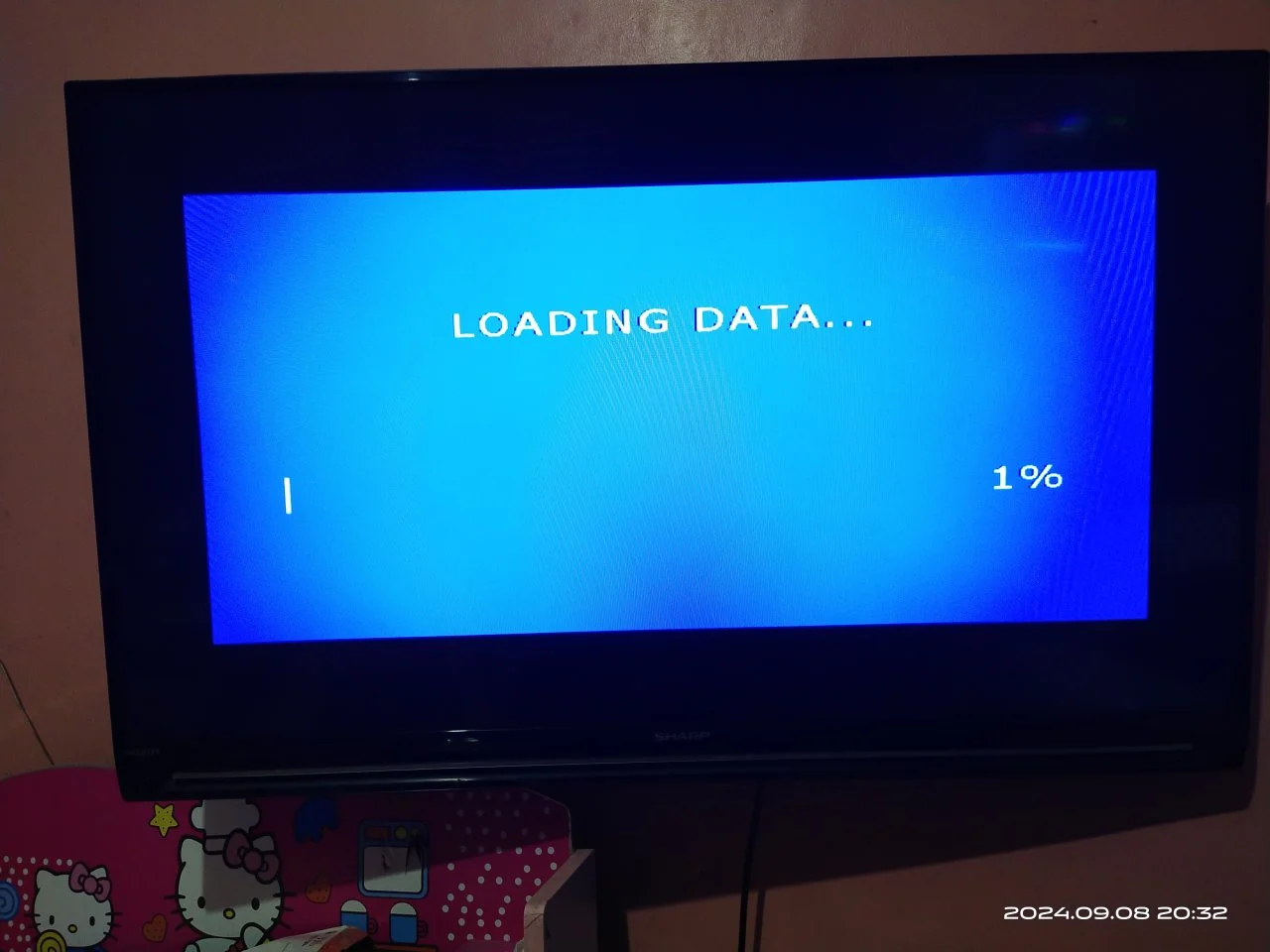

antayin mo lang matapos ang upgrading,,
