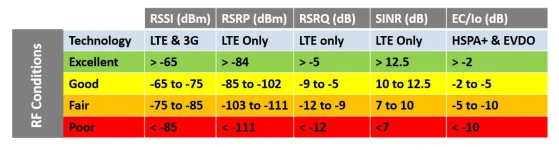

ang baba ng RSRP saka SINR mo, na-align mo naman yan? yan na pinakasagad na signal parameters?
