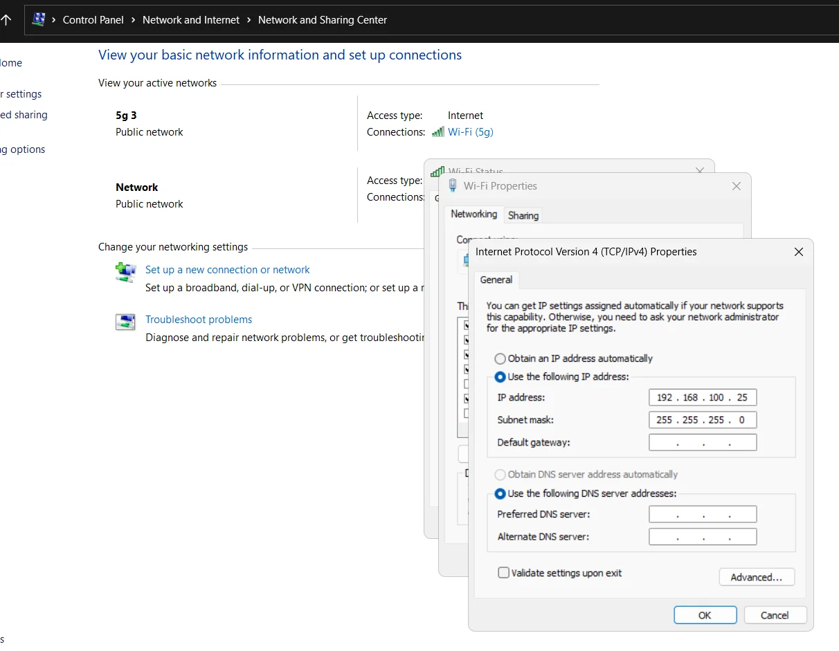

Applicable to both sa Hg814 saka Eg814 na model. Applicable din to sa Android phone. Palitan niyo lang ng Static ang IP Settings.
Login Credentials & Tutorial:
telecomadmin admintelecom
Tutorial:
Go to Control Panel.
Select Network and Internet.
Network and Sharing Center.
Click mo ang SSID ng 5v5.
Click Properties.
Click Internet Protocol Version 4 or Simple IPV4.
Change IP address na hindi match sa 192.168.100.1 yung dulo lang papalitan niyo.

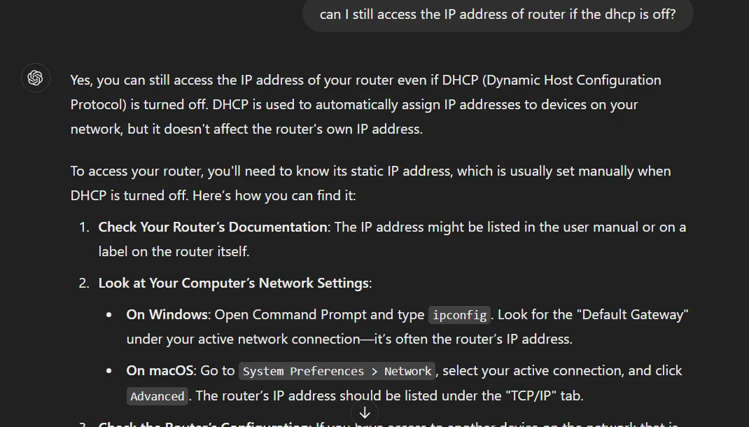

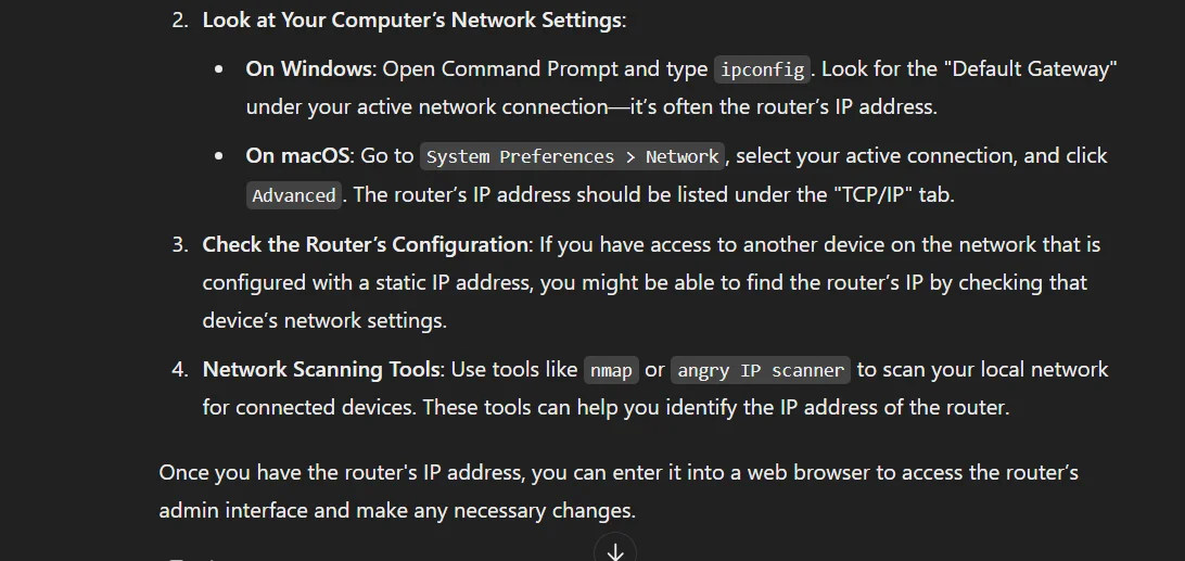

gusto ko sana ma access yung 5v5 .. kung maganda naka reflash firmware at ma acceess yan po ibig kung sabihin
hindi ba ikaw nag setup niyan? since alam mo naman ang setup, how come d mo mapasok ang IP?
tanggalin mo ang lan cable na nakakabit galing m5 POE, taz ip config ka, makikita mo na yan agad ang IP, parang ikaw din ata nagpasabog sa daming question sa isang thread ko? kala ko resolve na yun
