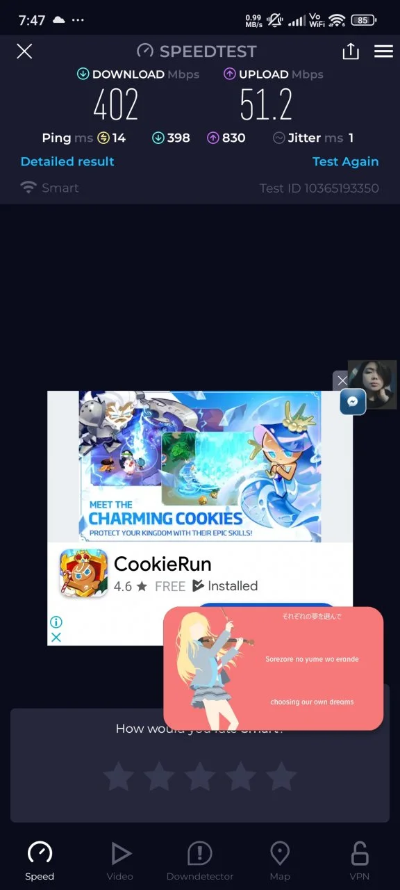

Mga Masters may H151-370+sim na may unlifam 1299 promo, nung isalpak ko sa H155-382 5G modem ang sim, no internet walang data o connections naka priority ang 5G secondary 4G, maganda ang ang signal full bar siya, kapag ginawa ko lang 4G only, 4G FDD only, or 4G TDD only, may internet sumisipa ng 200Mbps, kapag naka NSA, SA+NSA no internet. 🙄 Ibig sabihin ba yung unlfam 1299 for 4G only use. Hindi ko pa kasi ginagamit yung mismong original sim bundle sa 5G modem baka don lang gumana ang 5G services, kasi don lang naka designated ang modem sa sim niya.. 🤔😅
