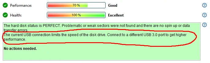

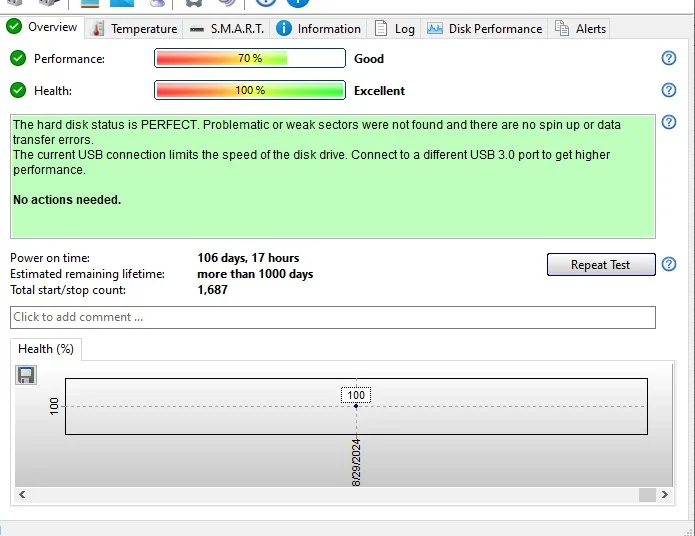

❓ Help Hard disk repair
Hello! Para malaman kung ang performance ng hard disk mo ay nasa 100%, maaari mong gamitin ang mga sumusunod na paraan:
1. Disk Management Tool: Pwedeng gamitin ang Disk Management Tool sa Windows para tingnan ang status ng hard disk. Pindutin ang Windows key + R, ilagay ang "diskmgmt.msc" at pindutin ang Enter. Makikita mo ang mga partitions at status ng bawat isa.
2. CHKDSK Command: Pwedeng mo ring gamitin ang Command Prompt at ilagay ang "chkdsk" command para i-scan at i-check ang integrity ng hard disk.
3. Performance Monitoring Tools: Pwedeng gamitin ang mga performance monitoring tools tulad ng CrystalDiskInfo, HD Tune, o program mula sa manufacturer ng hard disk para malaman ang health at performance ng iyong hard disk.
Kapag nakuha mo na ang data mula sa mga tools na ito, mas madaling masasabi kung ang performance ng hard disk mo ay nasa 100% pa o mayroon nang isyu na kailangang ayusin. Kung may specific na error ka o problema sa iyong hard disk, maaari mo rin itong i-share para mabigyan ka namin ng mas detalyadong tulong. Salamat!
external HDD iyan, salpak mo lang sa USB 3.0 port yung kulay blue na saksakan sa PC/laptop mo. Yung ibang models may nakalagay na SS sa saksakan. USB 3.0 iyan kahit hindi blue yung saksakan.
