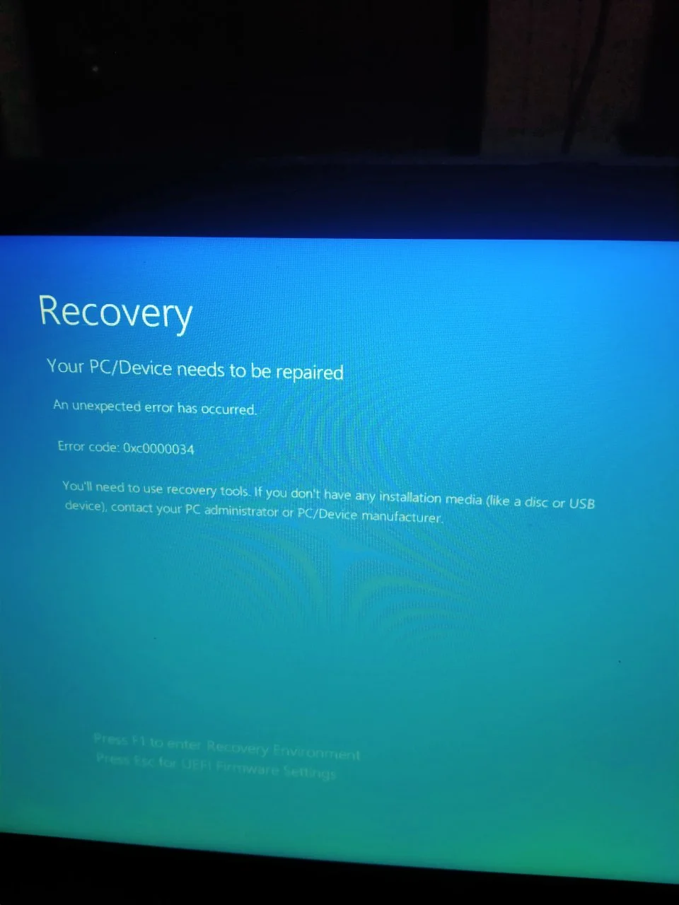

Mga boss pa help naman po, ayaw mag boot ng laptop ko bigla, pag i open ko lagi nalang error code 0xc0000034 nakalagay, plss help naman po may mga important file pa naman ako dito btw lenovo po ito
Hello! Ang error code na 0xc0000034 sa iyong Lenovo laptop ay karaniwang nauugnay sa problema sa boot configuration data (BCD) ng Windows. May ilang mga paraan para maayos ito. Narito ang ilang hakbang na maaari mong subukan:
1. Gamitin ang Automatic Repair:
- Buksan ang iyong Lenovo laptop at pindutin ang power button habang press-and-hold mo ang Shift key.
- Habang pinipindot mo pa rin ang Shift key, pindutin ang Restart button.
- Piliin ang Troubleshoot > Advanced options > Startup Repair at sundan ang mga prompt sa screen.
2. Gamitin ang Command Prompt:
- Sa Advanced options, piliin ang Command Prompt.
- Sa Command Prompt, ipasok ang mga sumusunod na commands:
Code:
     bootrec /fixmbr
     bootrec /fixboot
     bootrec /rebuildbcd
- Pagkatapos, i-restart ang iyong laptop at tingnan kung maayos na ang isyu.
3. Gamitin ang System Restore:
- Kung may system restore point ka, maaari mong gamitin ito para i-restore ang iyong sistema sa isang dating estado.
- Sa Advanced options, piliin ang System Restore at sundan ang mga prompt sa screen.
4. Reinstall Windows:
- Kung wala nang ibang paraan at hindi gumana ang mga naunang hakbang, maaaring kailanganin mong i-reinstall ang Windows operating system sa iyong laptop.
Kung hindi mo pa rin maayos ang isyu, maaaring kailangan mo nang humingi ng tulong sa isang computer technician o sa customer support ng Lenovo para masusing ma-inspect ang iyong laptop. Mangyaring i-backup ang mga importanteng file mo bago subukan ang mga hakbang na ito. Sana makatulong!
try to crete a USB recovery tools (USB bootable windows na same sa current OS mo), turn on your laptop, hit the F2 or delete key para makapasok ka sa BIOS settings, change the boot prority sa USB flash drive, save and exit
kapag nag-boot na sa windows installation, just fill up iyung opening about sa language, etc, then pag nasa "install now" ka na na option, look for the "Repair your computer" duon sa may left bottom side, iyan ang click mo para maka-enter ka sa recovery options
Click Troubleshooting> Advanced Options; dito marami ka ng options na pagpipilian
  • Startup repair
  • system restore
  • command prompt
  • uninstall updates at marami pang iba
but sa akin iyung nag-work ay iyung dialog box na lumalabas pag nag-exit ako sa USB flsh drive, something about updates, i just hit the yes button, then after few minutes, nag-boot na sa windows, i just don't know if this will work sa iyo (my error code is 0x000000d, The Boot Configuration Data file is missing some required information)
kapag na try mo mag start up repair, restore point o reset pc or even mag install ng new windows ay ayaw pa rin ---- kung nvme ssd drive ay kailangan buksan at icheck yun pagkasalpak ng harddrive sa socket, pwede linisan ang gold contacts gamit ang pencil eraser bago isalpak sa socket..... kung hindi pa rin umobra ay possible na sira na yun harddrive
if nasa D yung importang files mo. try mo format or recover sa C,
if both nasa D and C and desperate ka na makuha files mo. bili ka new HDD/SSD lagyan mo OS, yun eh boot mo para ma open mo yung Error Drive mo. isipin mo nlng na upgrade mo yun and para may extra Drives kana.
bili ka ng 120gb lng gawin mong exclusive for OS mo at wag kana mag save files sa C. para if mag error ulit. safe na safe mga files mo kahit mag format.
