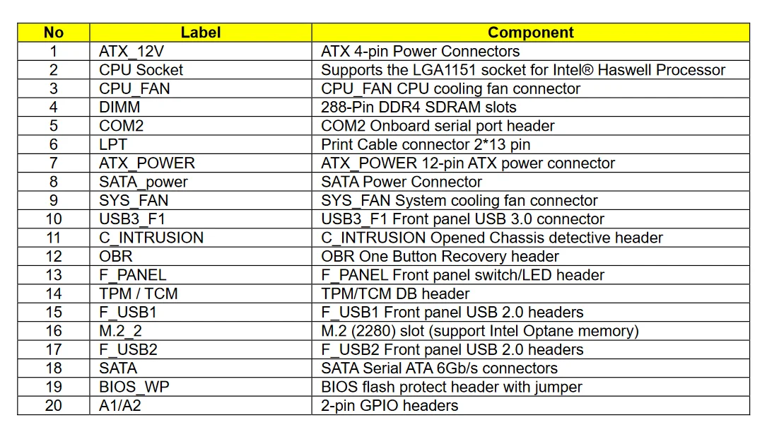

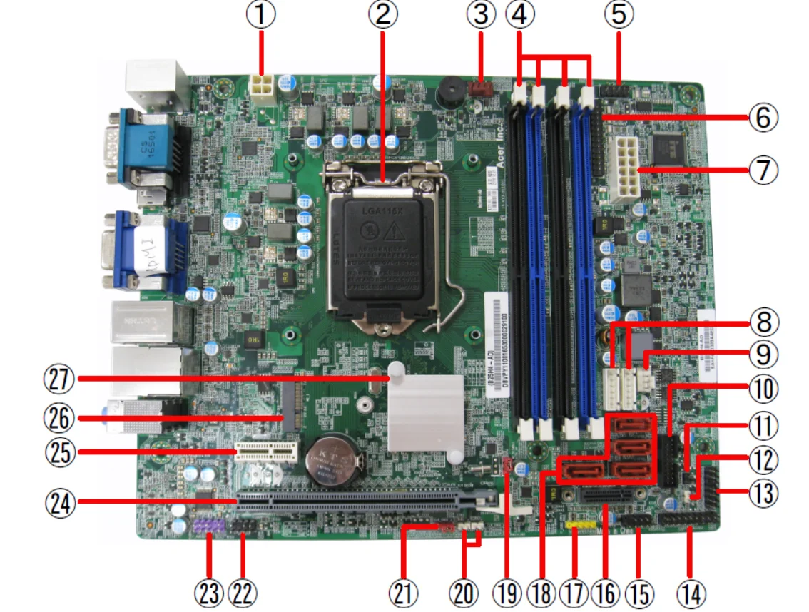

Mga master ano sa tingin nyo doable ba to palitan ng case gusto ko sana palitan case itong computer m-atx ang motherboard nya kaso 12 pin lang ang power connector nya, may nakita ako adapter na 12 pin to 24 pin gagana kaya yon? Needed den siguro nito palitan ng psu since stock lang ata ito 200w mga nasa magkano kaya aabutin nito?
