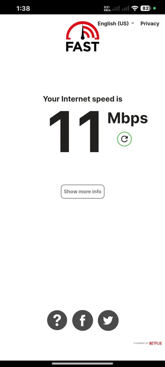

Help, paano mapaimprove tong speed ng zlt s10g? Di ko man lang mapaabot ng kahit hanggang 20+ mbps man lang. Dito sim gamit ko, and 4-5 signal bars sya. Mas malakas pa data sa phone ko pag sinalpak ko dito sim na umaabot ng 60 mbps
Napag aralan ko na paps, band 1 pala malakas sa area ko, kasi tinry ko mag lock ng band sa phone ko then sinubukan ko sila ispeed test. Mas malakas band 1 kaso ang supported band lang ng zlt s10g is 3/28/40/41 kaya di ko maset sa 1 Hahaha tanggapin na lang siguro.

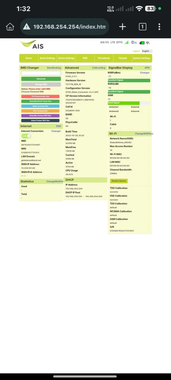

Yung nasa screenshot, naka set sa 28, try mo palitan ng 3 kung malakas 1
pinaglaruan ko lang ganyan ko malakas tm dito sa band 40 while tnt naman is malakas sa band 3, timplahin mo lang yan since sabi mo malakas sa cp mo hanapin mo yung tower na yun and cell niya
