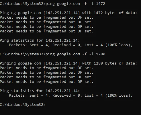

Mga sir pa help po ako sa mtu ng Globe HG8145V5 , gusto ko sana mag change ng mtu size kaso hindi sya pasok sa mtu range.
eto yung default mtu size nya
pag check ko sa cmd yung size nya ay 100% loss tsaka nag try ako na mag down into 1280 pero di pa rin. Yung pasok na range is below 972 pero di sya pasok sa range ng router . Baka may makatulong po sa ganito :(

pag higher speed kasi di na gaano kailangan galawin ang mtu settings but sa online gaming ay malaki ang impact - so kung hindi mo ma adjust ang mtu sa modem ay sa laptop/pc ka na lang mag adjust gamit ang cmd command or type mo (sample 1450) and hit enter
netsh interface ipv4 show subinterface
netsh interface ipv4 set interface "Ethernet" mtu=1450
