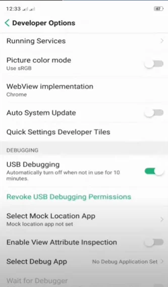

bat po hindi mabasa ng laptop yung cp ko balak ko pa namn po sya ireset gamit mtk client tool kahit ano cord gamitin ayaw pa rin charging lang talaga pano po ba yung maayos oppo a5s po nakapaginstall na po ako driver

3. I-check ang USB debugging setting sa Oppo A5s:
Siguraduhing na-enable mo ang USB debugging setting sa Oppo A5s mo. Maaari mong gawin ito sa pamamagitan ng pag-bukas ng 'Settings' > 'About phone' > 'Build number' (tap ito ng ilang beses hanggang mag-appear ang 'You are now a developer!'). Pagkatapos, bumalik sa 'Settings' > 'Developer options' at i-enable ang USB debugging.

Either try other cable or try mo wag isagad sa port hole ng laptop. Try to check also sa developers option/USB CONFIG baka nakacharge only lang sya sa settings pwede mo kasi syang ilagay sa File Transfer para mabasa ng laptop
