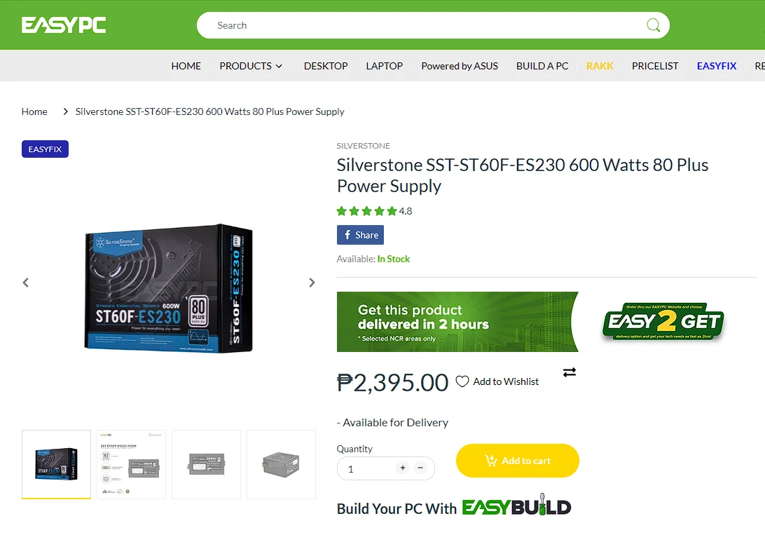

Ano po ba mga dapat edagdag paps para maging high end? Baka sakaling may pero ako soon may maidagdag ako
Depende sau yan e one is kung may pera ka pa for investment on hardware sa pc mo kasi ikaw lng naman ang mag desisyon dyan at for what purpose kung mag upgrade ka para san ba talaga to. Business, studying/learning and more on your end ba.
okay na rin yan, pero palitan mo PSU mo and motherboard kasi based sa mga tropa ko sirain daw ang biostar na mobo upgrade mo na rin ram to 16gb para full potential na pagnaka luwag luwag kana
up dito lods. if wala kang budget pang mobo. pwede din ecs na brand bilhin mo alam ko halos di sila nagkakalayo ng presyo. ecs gamit ko since 2017 hanggang ngayon working pa naman din. yung sa psu na lng palitan mo heheh
