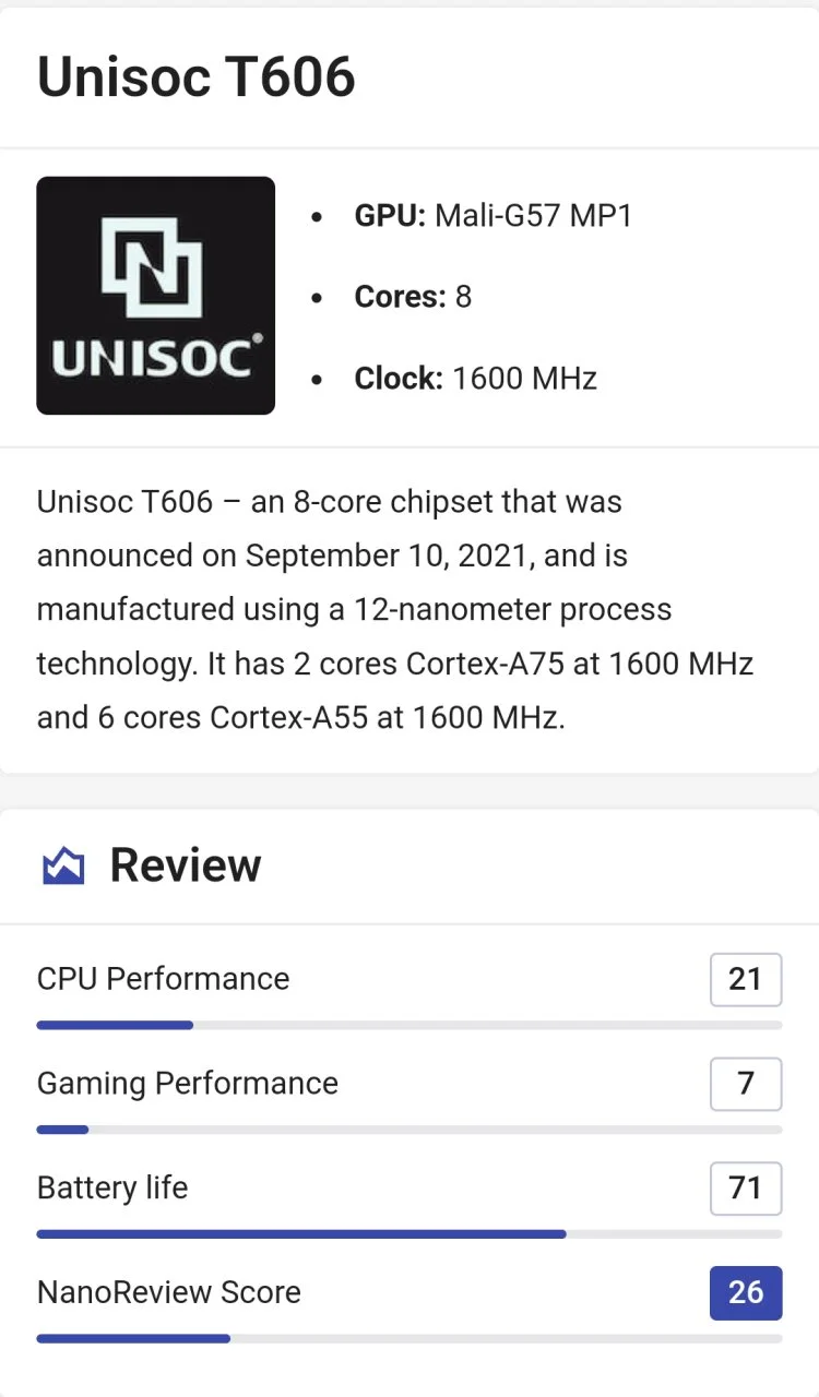

Well ts hindi naman siguro nakakapagtaka first of all yung chipset mo is low end not intended for heavy duty task or gaming. Then second nagtataka bat lag sa 90hz then smooth sa 60hz? Simple answer di kaya ng chipset mo magrun into 90fps just look at the gaming performance benchmark ng processor moScreenshot_20240805-125838.webp

ts. di man ako tech expert pero naniniwala ako dito sa comment ni paps. Sa difference pa lang ng 60hz at 90hz
Agree sa kanila. Kahit na may 120 refresh rate pa 'yung phone mo pero 'yung chipset is limited lang sa 60Hz, wala ding use sa game.
'Yung 90 refresh rate d'yan sa phone mo ay okay kapag nag-i-scroll ka, but in gaming, kahit naka-set pa 'yan sa 90Hz, hanggang 60Hz lang din 'yan sa actual gaming since hindi supported ng chipset mo 'yung 90/120 refresh rate.

Thank you mga paps sa help ayos na ko Dito sa 60hz smooth namn hehehe
