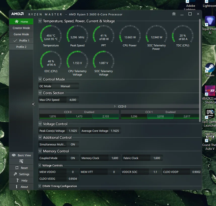

❓ Help Ryzen 3600 overclocking @ 4.0ghz 1.1625v (Ryzen Master)
just do auto overclocking. kung hindi mo alam ang saktong voltage para sa PC mo. walang mkakatulong sayo sa exact voltage since every single CPU have different capabilities. kahit pareho pa kayo ng CPU ibat iba pa rin ang voltage nyo. hindi yan mgkakapereho.
Salamat papsy!
well safe sya since 1.5v yung stock na takbo ng mga 3600 technically ng undervolt ka (which is good)
as for overclock well naka underclock ka by .2ghz
if gusto mo mapabilis yung PC mo sa processor na yan wag ka mag overclock
ang gawin mo is higpitan mo timings ng ram mo
zen 2 yang 3600 mabagal yung memory controller nya kaya mas mataas yung gains nya pag yung ram yung tinimpla mo
paano yan papsy?
paano yan papsy?

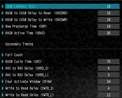

sa ram frequency my timings dun /CAS Latency ganto usually itsura nya 1722335573847.png
ito pede mo timplahin mas mababa mas mabilis
di ganon ka ganda memory controll ng zen 2 so pede ka mag compensate dito sa timing
pede rin i OC mo na lang ng directa yung Ram mo from 3600MHz to either 3800 or 4000MHz if kaya ng ram mo
di ka pede magopya ng settings dito kase naka dipende to sa ram mo
for example yung Juhor ram ko kaya nya ng 14 16 16 32 and 3850Mhz
pero yung crucial ram ko is hangang 18 20 20 40 4000Mhz kaya
naka dipende sa ram mo kung hangang saan kaya nya
sa ram frequency my timings dun /CAS Latency ganto usually itsura nya View attachment 3024789
pero paps good lang mag undervolt? yung ginawa ko pala is undervolting.
Auto overclock lods para pasok sa specs.
