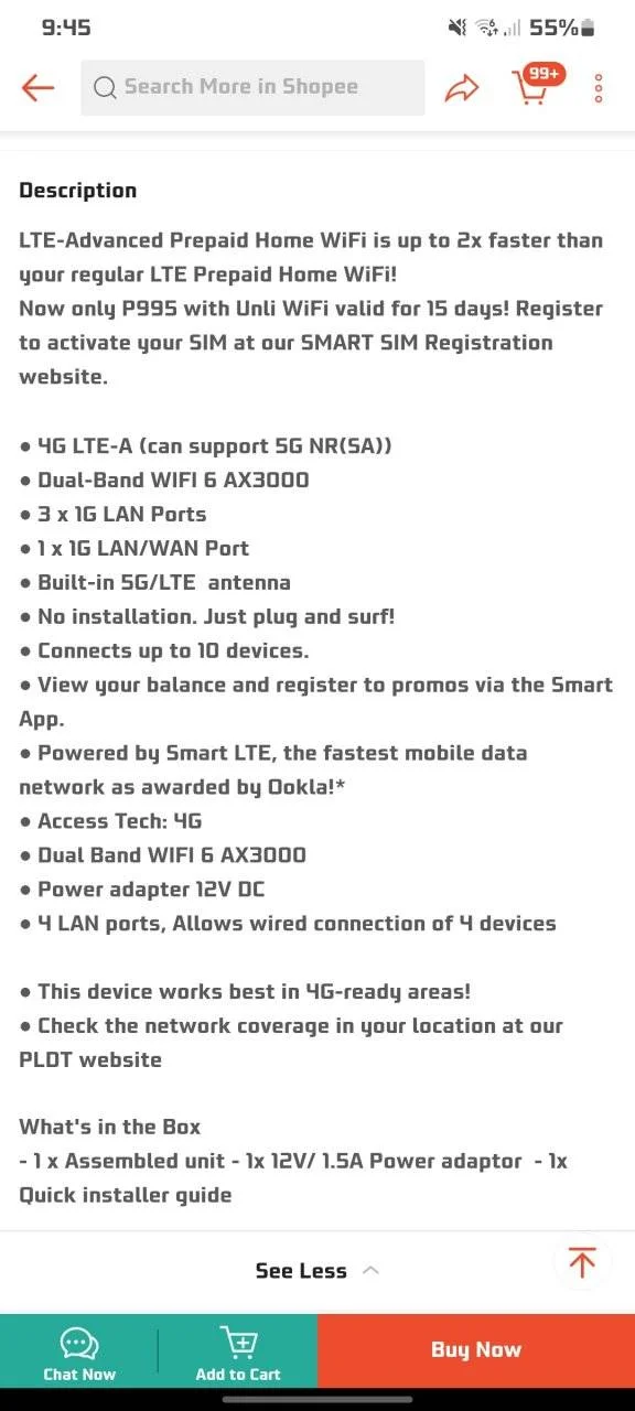

Ask ko lang mga boss if sino na nakasubok neto? As per sa specs niya kasi,
can support 5G NR, pero yung inaadvert nila is 4G LTE ADVANCED, na confuse tuloy ako if supported ba to ng 5G or hindi? sa mga nakasubok sana pa confirm naman po. nag iisip kasi ako if eto bibilhin ko or yung sa DITO na 5G broadband worth 1990.

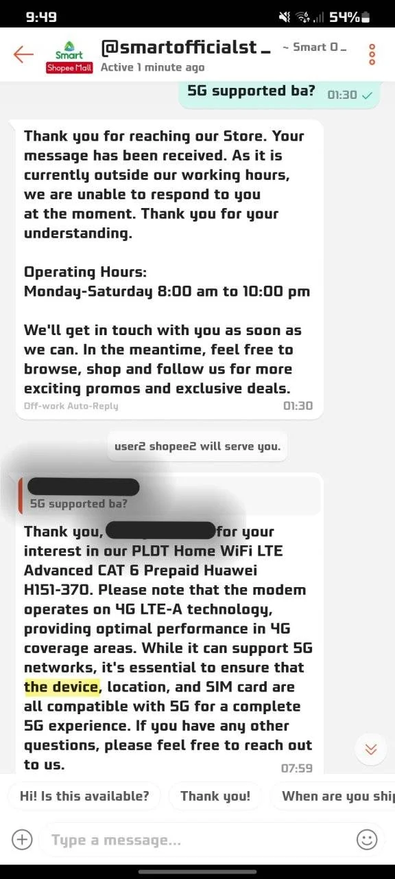

P.S.
eto po kasi reply nila sa akin naguluhan ako.
ano kaya yung device na sinasabi nila? yung device ko or yung mismong broadband? di kasi nila masagot ng deretso, yes or no lang need ko sana na sagot galing sa kanila.
Yung modem po ang tinutukoy dyan working lang po ang 5g niya kung nasa 5g area ka ng smart take note po working lang ang 5g niya kung meron 5g standalone network sa area mo or 5G SA kasi ang gamit ngayon ng smart sa 5G nila ay NSA or Non-Standalone kaya naka indicate naman dyan na best siya sa 4g areas since LTE-A siya.

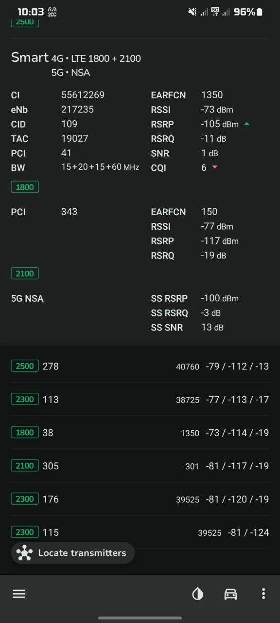

pano malalaman na may SA sa area ko? ang alam ko lang is may 5G na dito sa area ko, natry ko na kasi sa HUAWEI NOVA 7 ko and sa S21 ULTRA ko. ang prob ko lang is paano yung SA or NSA. (CAVITE AREA PO AKO)
