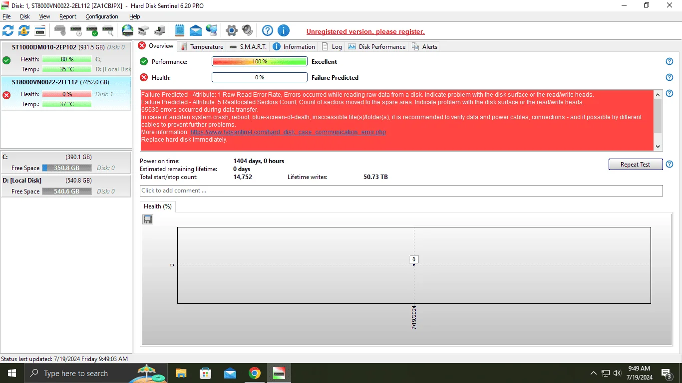

❓ Help HDD Repair
Ang HDD na may 0% health ay maaaring maging malaking problema at maaaring hindi na ma-repair. Ang HD Sentinel ay isang magandang tool para ma-monitor ang kalagayan ng iyong hard drive, ngunit kapag ang health ng HDD ay nasa 0%, malamang na marami nang sira o damage na nangyari sa hard drive.
Maaring subukan mong gawin ang mga sumusunod na hakbang upang subukang marecover o ma-repair ang HDD:
1. Backup your data: Kung hindi mo pa nagawa, siguraduhin mong mag-backup ng lahat ng importanteng data mula sa HDD. Maaaring mawala ang lahat ng data sa HDD kapag ito'y nag-crash.
2. Run disk repair tools: Subukan ang iba't ibang disk repair tools tulad ng CHKDSK sa Windows o Disk Utility sa macOS. Maaaring magkaroon ng mga bad sectors o errors na maaaring marepair ng mga tools na ito.
3. Consult a professional: Kung hindi mo kayang ayusin ang HDD sa pamamagitan ng software tools, maaari kang kumunsulta sa isang professional na nagtatrabaho sa data recovery. Sila ay may mga advanced tools at techniques upang ma-recover ang data mula sa sira o damaged na HDD.
4. Consider replacing the HDD: Kung wala nang ibang paraan para ma-repair ang HDD, maaring mag-consider na lang ng pagpapalit ng hard drive. Mahalaga na protektahan ang iyong data kaya't ito'y maaaring magandang hakbang.
Tandaan na ang pag-repair ng HDD na nasa 0% health ay hindi garantisado at maaaring magresulta sa permanenteng data loss. Mangyaring maging handa sa posibleng scenario na hindi na maaaring ma-recover ang data sa HDD.
nop, there is no such thing as literal "REPAIR" in a storage drive, the word "REPAIR" is only separating bad sector in a separate space so it will not affect the performance of the drive. it doesnt mean it will fix the bad sector or health of the drive.
