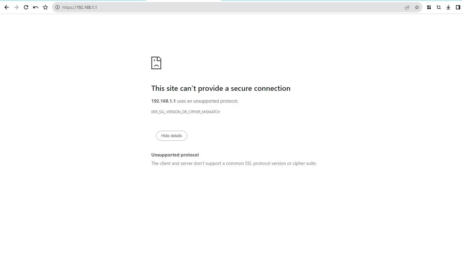

❓ Help Patulong po plssss. . . ip address po ng router ko di maaccess, pano po eto??

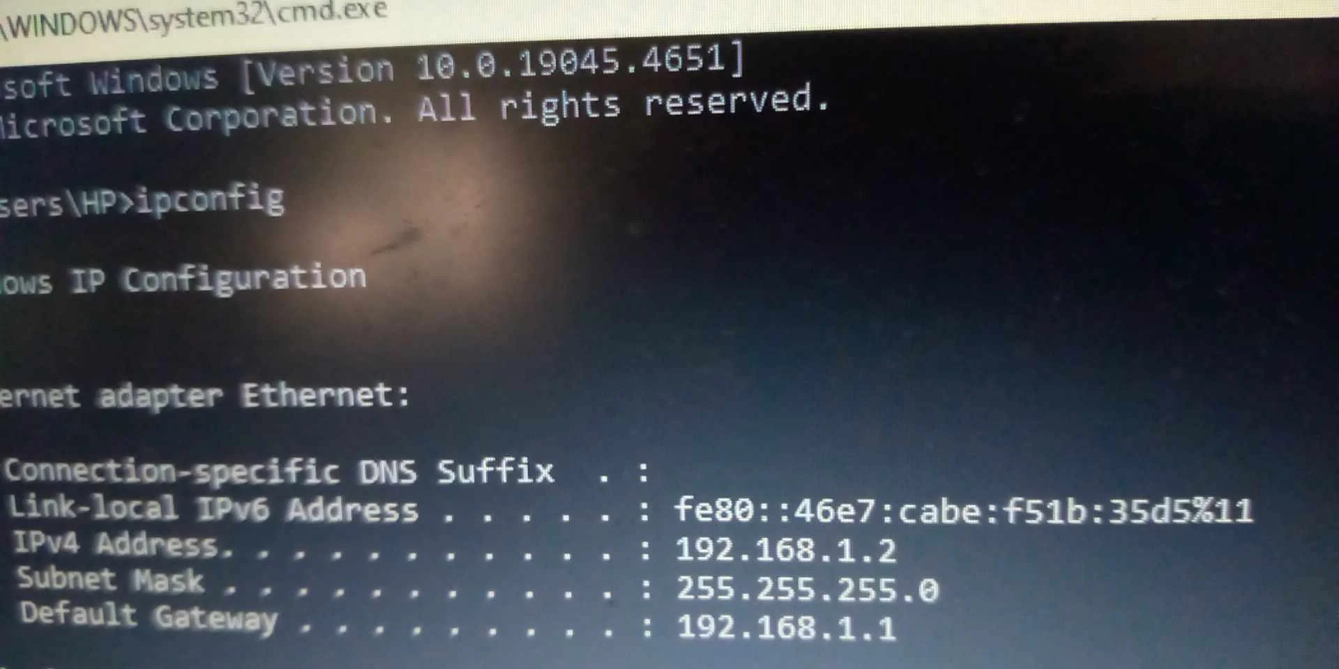

pero pag nag ipconfig naman po sa cmd 192.168.1.1 naman po ang gate way,

Try to use this method.
*InstaLL Firefox
*Type mo to sa address bar "about:config"
*Search and change the "security.tls.version.min" to 1
*Restart mo si Firefox. Clear mo na din yung Cache ni Firefox before i open uLit

kahit po yung latest version??
baka kasi hindi compatibLe,..
as you said, oLd modeL ng Router ni PLDT yan,..
HG6245D. yan po mdel ng router

thank you po. gumana po.. salamat po ng marami
