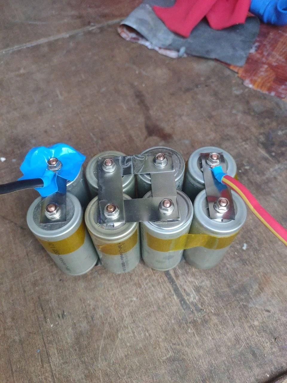

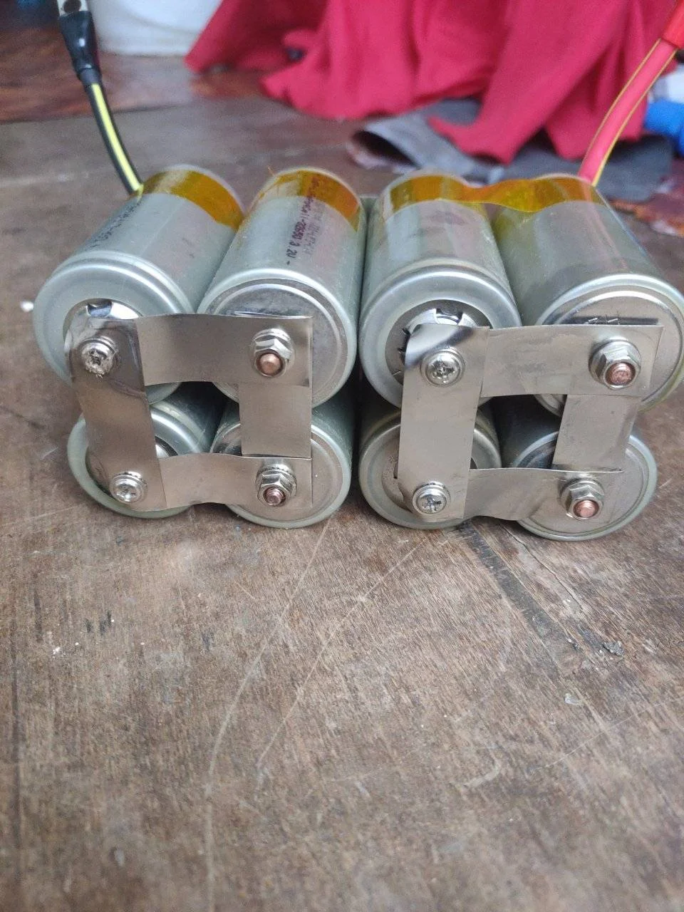

Cell= 32700 6000mah 3.2v lifeo4 32 pcs/cells
Mga balak KO mag diy ng battery na 12v Pru malaki ung capacity or mah
So Plano KO na mag build "plan palang ha kya nag consult ako dito" 4 cell na nka parallel so 6000mah x4 = 24000mah 3.2v tama po ba? 1st time KO po mg research and first try plang pag sakali e tama nyo nalang pag Mali po.
4cell count as 1 At balak ko gumawa ng 8 nyan (ksi 32√4=8) at combining parallel at series connection pra ma achieve ko ung 12v lng ung output Pru malaki na capacity
Binase KO PNG yan sa nabili kung life04 online na my 8 cell 12v at yun din and e f,follow KO na connection Bali kung dun sa nabili 1 cell ang gagawin KO 4 cell as 1
Ang tanong p,pwd po ba un?
At kailangan KO LNG max ma 20A max na output ksi ung LNG kaya e handle ng solar charge controller KO.

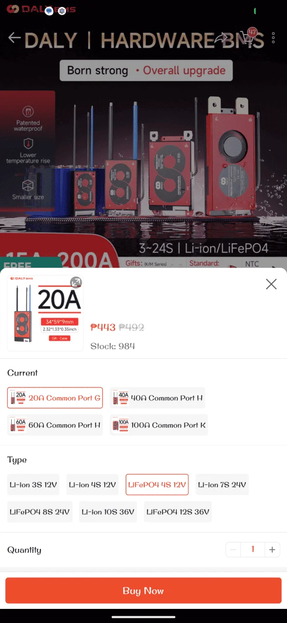

Isang tanong pa sa ganyang setup and ganitong BMS pwd na ba to?
Un LNG po Sana my mka pansin :) godbless po
taasan muna amper ng bms at active balance mo loads para future upgrade kasi nakaka adik ang pag sosolar :ROFLMAO:
Na a,adik na nga boss haha
Ung ang inaalala KO ksi 20 amper max LNG ang kya e handle ng controller KO (powmr keeper 1220 mppt) pag mataas sa 20 amper ung ung ilalabas ng battery KO bka controller KO nmn ang umusok... Tingin mo okey LNG kaya above 20amper?
yung scc mo boss 20a lang ang limet nya galing panel pag mataas sa 20a ang bigay ng panel dyan na iinit ssc mo iba yung bms
ang bms kasi protection lang yan sa battry mo. kung 20a ang bms mo dapat ang discharge nya nasa 20a pa baba lang dapat. pag lumagpas mag cacutoff ang bms
ang bms kasi protection lang yan sa battry mo. kung 20a ang bms mo dapat ang discharge nya nasa 20a pa baba lang dapat pag lumagpas mag cacutoff ang bms
Okey2 ung gaming panel pla ung my limit na 20amper
E ung load boss 20 amper LNG din ung max output nya since no problem nmn kahit hanggang 60 amper pa kya ni BMS kung ung load ng controller 20 amper LNG din ang magagamit prang useless din cguro no? Or mas okey kung e 60 amper na ung bms for future upgrade knit 20 amper LNG muna mappkinabangan
makikita mo naman yung amper ng solar panel mo nasa likod lang nman
pero kung scc mo nasa 20amp lang ang kaya na load wag kanang lalagpas hahaha mahirap masiraan ok lang sana SRNE controller mo kasi may protection sa mataas na load
tapos sa bms mo naman tasan muna kung kaya sa budget lagyan mo narin ng active balancer
Di pa aabot ata ng 20amper un isang 100w na panel palang nabili KO e Bali unang try plang tlaga mg solar haha
