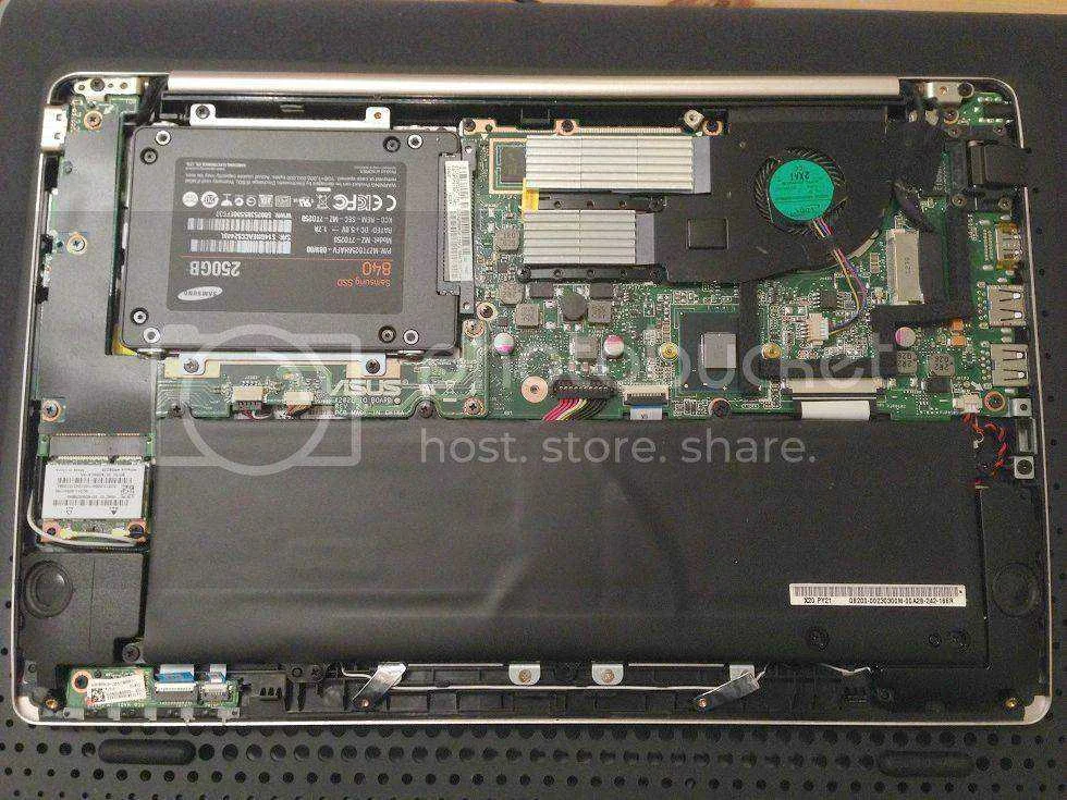

my main problem here is yung overheat nga ng laptop ko which is a slimbook type. Common na talaga sa slimbook ang overheating issues, kahit anong palit ko ng thermal paste nya wala ganon na talaga. bukod sa pag gamit ng copper shims between the fan and the cpu. May nakita ako sa ibang forum site na gumamit ng ultra thin heatsink over the fan.
ganyan ginawa instead of using copper shim

Nakahanap na ko sa olx sa ng heatsink na pinakita ko sa picture kaso hindi sya ultra thin. ang gagawin ko nalang ilalagari ko nalang para maputol at numipis hahaha

Ok din naman Do it Yourself, modify mo yung heatsink to fit. Mas maganda ma preserve mo yung fins. Ito yung upward na parang palikpik na extension minsan sideways sila. Katulad niyang sa picture mo, nasa taas. Yan ang mga heat dissipator.

madami po akong nabasa tungkol sa heat issue sa laptop unit na ito, marami po silang ginawang solution para mabawasan yung heat temp. base sa pinost kong picture, same unit po yan ng laptop ko at yan ang ginawa nya, pero hindi nag work sakin :(
