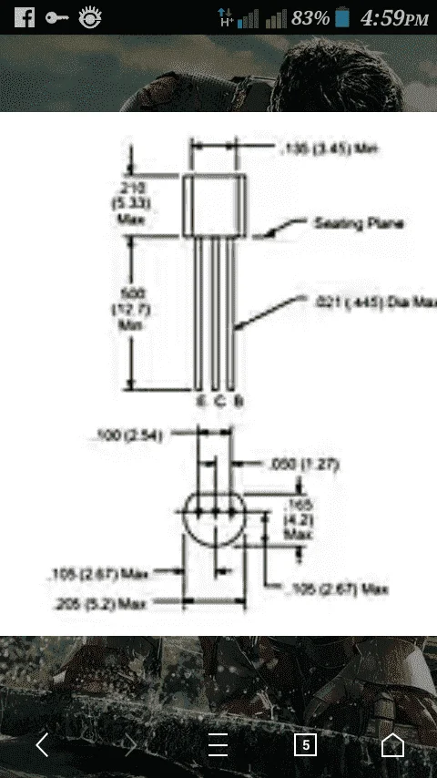

Yan po .paano po yan e test?lalo na sa c2655 at anong scale po gamit x1 po ba?
Sa BJT [bipolar junction] dapat hindi pumalo pagka ni reverse mo ang probes sa BCE pins. Sa x1 or x10 scale hindi dapat mag zero ohms ang palo.
Yung Toshiba, kung horizontal deflection transistor yan may reverse sa dalawang pin ang palo ng meter.
Consult lang ng datasheets para malaman mo ang BCE pins.
