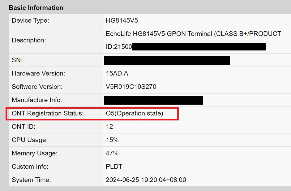

Ano status niya?
O1, O2, O3, O4, O5, O6, or O7?
  • O1 - initial condition
  • O2 - holding state
  • O3 - serial-number-state
  • O4 - distance measuring states
  • O5 - running status
  • O6 - POPUP state
  • O7 - urgent halted state
Kung O3 (serial number state) ang status niya, ang meaning nyan, iba ang S/N na naka-register sa OLT sa nasayo so hindi magsi-sync yan. Kailangan magkaparehas ang info ng device na nasayo at yung naka-register sa OLT para magsync yan at mabigyan ka ng connection ng uplink.
O5 ang normal status niya.
