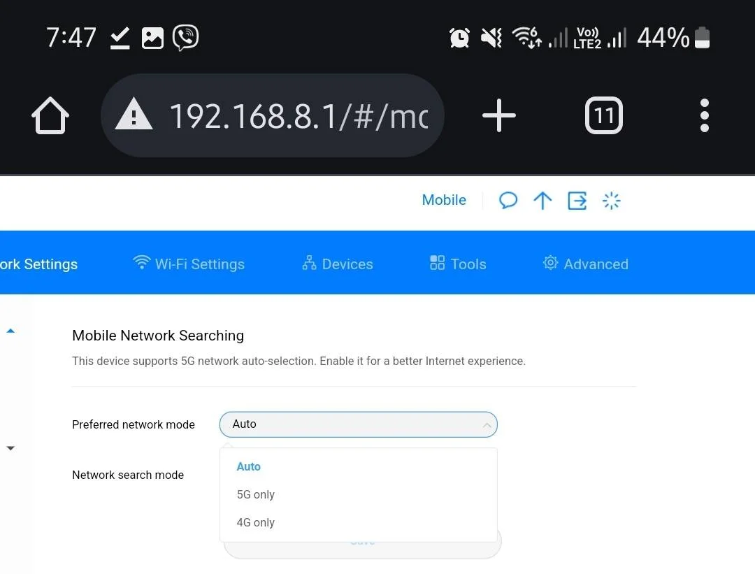

maganda sya sir i-lock lang sa B40 kasi bukod sa yun ang pinaka malakas na band dito sa are namin eh kusa pa sya nag CA sa tropa nya B40 din, kaya malimit nagiging 40/40 sya.
Yes. User ako. Kakadating lang kahapon. Now ko lang binusisi ng mabuti.
Any promo or any sim card ng Dito pwede. Ung kasama sa kit na simcard ay Home Wifi promos lang available. Pero pwede mo gamitan ng ibang DITO sim.
Working sakin 4G at 5G sa location ko. Bohol.
