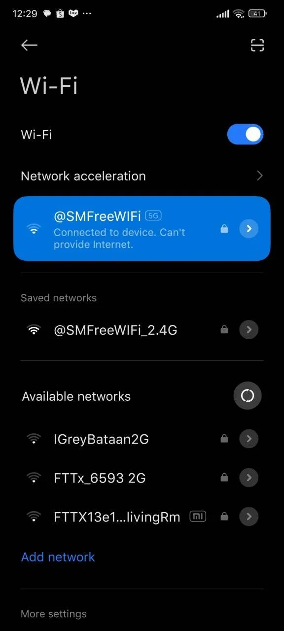

Guys patulong after reset ng PLDT ROUTER ganito na sya. Tinawag ko narin sa PLDT ok naman daw configuration sakanila. Nawala din po pala yung sa phone nya tut tut lang lagi pag nagdidial tapos di din matawagan. Ano kaya problema? Kailangan lang ba maghintay ng ilang oras dahil sa nireset ko??Screenshot_2024-06-12-12-29-36-520_com.android.settings.webp

kapag na hard reset for zte/fiberhome ni fiber ay minsan after 10-15mins ay bumabalik yun vlan setting except lang vlan ng voip o dial tone na kailangan ireconfigure doon sa olt nila sa facility at kailangan lang itawag sa 171 at specify mo na walang dial tone or blinking green pon at voip
